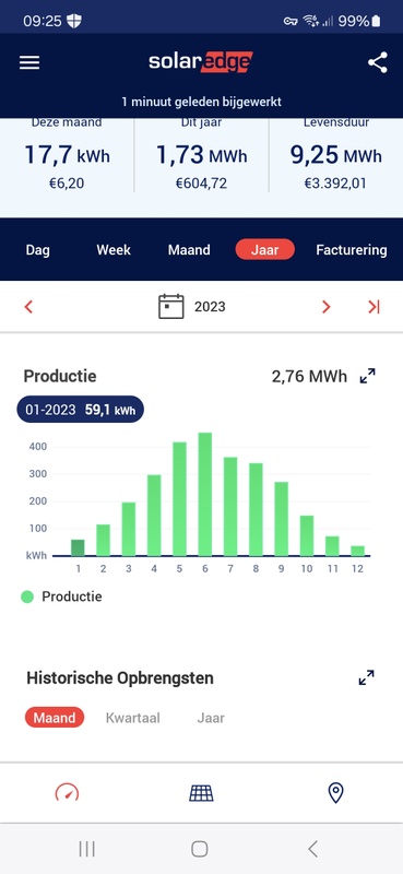

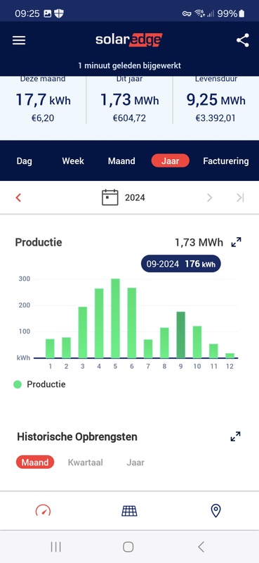

Goedenmorgen allen
Oude situatie:
6 zonnepanelen 350wp 31 gr op zuid
2 zonnepanelen op de dakkapel kijkend naar zuid 15gr
Alles voorzien van solaredge s500b
Helaas hebben wij een nieuwe dakkapel aangeschaft ,wat een lang traject geworden is en de eigenaar uiteindelijk de boel heeft laten klappen
Lang verhaal kort : de zonnepanelen kunnen niet terug op nieuwe dakkapel.
Het dakvlak ligt verder al vol en in mijn gedachten hebben we dus maar 2 keuzes :
De string van de 2 panelen verlengen met 15m zodat ze op onze overkapping kunnen staan en ze iig meewerken om wat makkenlijker de opstartspanning te halen en het "1" geheel blijft
De 2 panelen voorzien van micro-omvormers met stekker? En er zo een eigen systeem van te maken
Afbeeldingslocatie: https://tweakers.net/i/MZaVq-h0Zuv3JxCqwtl3tsixa2Y=/x800/filters:strip_icc():strip_exif()/f/image/ZzccXS8804HG3VXwyhl0QreJ.jpg?f=fotoalbum_large
Afbeeldingslocatie: https://tweakers.net/i/M0aU4gRe0JFh9DyTcYeT3O6NdAU=/x800/filters:strip_icc():strip_exif()/f/image/q3ditrdvz8dNHiuVuPVP4UHU.jpg?f=fotoalbum_large
Afbeeldingslocatie: https://tweakers.net/i/BiyJyTRbKTESBPUyW86IaJx6vL8=/x800/filters:strip_icc():strip_exif()/f/image/i49fM8R9CsqabuBwTfHeCG5D.jpg?f=fotoalbum_large
Bvd allemaal

Die overkapping zit aan het huis? Dus ze blijven dan op zuid staan? Dat is een prima optie. Een andere oriëntatie geven lijkt me niet wenselijk, dat vind de omvormer ook niet tof. Maar van 8 naar 6 vind de omvormer ook niet tof.

Al eens gespeeld met de solaredge designer en daar eens wat opties mee gesimuleerd?
Welke omvormer heb je eigenlijk? Er staat mij bij dat een short-string met SolarEdge eigenlijk nog steeds minimaal negen panelen moet bevatten. Met acht zit je misschien al heel erg op, of over het randje.

De omvormer is een solaredge SE2200H
Ik heb met de designer nog jiet gespeeld idd ik dacht dat je hiervoor een installateus account nodig had?
De panelen zullen op zuid blijven liggen en dan de zon mee pakken tot een uur of 12?
Mvg

Ik heb nog even de datasheet van je optimizers erbij gepakt, omdat je een 1-fase omvormer hebt, is de minimale stringlengte 6. Daar kom je dus mee weg. :) Bij een 3-fase omvormer had je minimaal 8 optimizers in één string moeten plaatsen.
https://knowledge-center....s-series-datasheet-nl.pdf
Maar zoals gezegd, ga eens met de designer spelen, en kijk eens wat er gebeurd als je de twee panelen wat verplaatst.

Nou die zes is wel enorm de ondergrens, als er dan 1 of 2 panelen in de schaduw van die (enorme?) schoorsteen liggen gebeurt er alsnog weinig.

Vandaar dat we de 2 panelen er wel weer graag bij willen/moeten hebben
Tot 12 u waarschijnlijk draaien ze dan mee en daarna is de schaduw wel weg van de schoorsteen
We gaan een verlengkabel bestellen om ze weer aan te sluiten op de overkapping
We moeten dan alleen opnieuw aansluiten in de omvormer
Mvg
