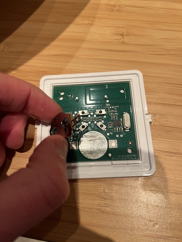

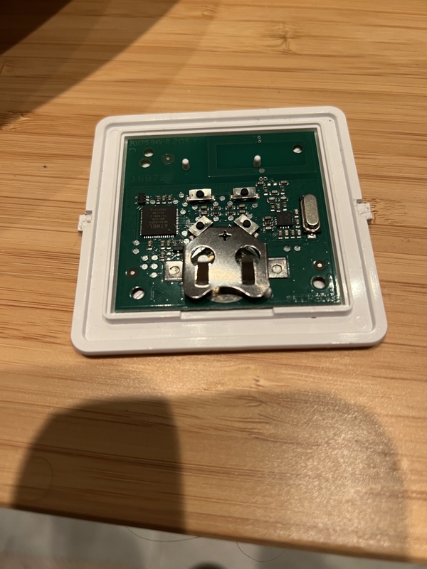

Beste Tweakers,
De batterijhouder van de afstandsbediening van de MV is losgelaten. Zie onderstaande foto’s:
Afbeeldingslocatie: https://tweakers.net/i/CU54ovJFNFXngCLBzT14tKEq1u4=/x800/filters:strip_icc():strip_exif()/f/image/kFeCubLwdpKyVK5dUUNk84cT.jpg?f=fotoalbum_large
Afbeeldingslocatie: https://tweakers.net/i/7o0RhCjExt2iqzfhrLiDjcPQsIw=/x800/filters:strip_icc():strip_exif()/f/image/P03F7QNWAA4vvrQvrLZXGCzj.jpg?f=fotoalbum_large
Is er een eenvoudige (doe het zelf) manier om dit weer vast te zetten? Alvast bedankt.
Solderen. :)

Solderen inderdaad. Ook zoiets gehad bij de verschillende relatieve vochtigheid sensor voor een Itho Daalderop mv. Beetje solderen en het werkt weer.

Zoek mss eerder iemand in de buurt die kan solderen, net wat gemakkelijker ;)
De batterij er niet tussen, die metalen houder mooi positioneren (en met warmtebestendige plakband vastmaken, of laat iemand je helpen zodat die zijn vingers kan verbranden }) ), je boutpunt proper maken en opnieuw vertinnen, even tegen het ene vlak aan (tijd geven, er hangt heel wat metaal aan) en rustig een beetje tin toevoegen, als het mooi is opengevloeid de bout er weer af en niet laten bewegen tot het tin gestold is. Dan de andere kant.
In principe moet je de flux verwijderen met een gepast product (wat alcohol werkt ook).
