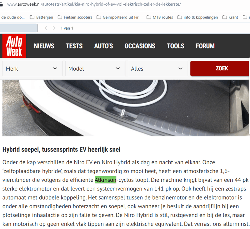

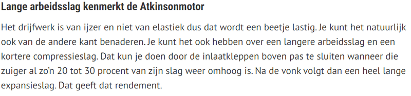

Onderstaand citaat uit de volgende link .
https://www.autoweek.nl/v...n-auto-met-atkinsonmotor/
Afbeeldingslocatie: https://tweakers.net/i/OjMEAWMMMUXvMA1rwyBr7yJIgDY=/800x/filters:strip_exif()/f/image/yBaLkOkKHBjZFpYMO1AjKfMe.png?f=fotoalbum_large
M.a.w. er komt wel degelijk brandstof in het inlaat traject, omdat de inlaatklep even open blijft terwijl de zuiger omhoog komt.
  • SniperGuy
  • Laatst online: 04-10 12:46
Ik kan me niet voorstellen dat er dan al brandstof ingespoten wordt als de zuiger al naar boven gaat en de inlaatkleppen nog openstaan: dat is enigszins verspillend en dat willen ze juist niet.
Pas als de kleppen sluiten en er compressie is wordt er brandstof ingespoten (daarom is de brandstofdruk ook zo gigantisch hoog) en daarna zal (na TDC) er ontsteking plaatsvinden.
[ Voor 12% gewijzigd door SniperGuy op 10-01-2025 13:17 ]
  • radium6969
  • Laatst online: 18-07-2025
Anticky schreef op vrijdag 10 januari 2025 @ 13:10:
Blijf je maar doorhameren om je zin door te drijven, of sta je open voor informatie?
Wat velen hierboven al zeggen, dit een FEIT bij Direct Ingespoten benzinemotoren.
Atkinson heeft er weinig mee te maken, dat is alleen maar om de benzine/lucht verhouding zo gunstig mogelijk te krijgen, lees: zuiniger verbruik minder Nox)
Dit valt gewoon onder 'gebruik', en twee seconden op google had je ook al deze informatie gegeven.
Vele zijn jou al voorgegaan, en toevallig zelf laatst nog een wallnutblasting gedaan.
Bij diesels heb je dit probleem ook overigens, maar dat is meer vanwege de EGR.
Vroeg of laat komt er een moment dat het schoonmaken of vervangen van het inlaattraject benodigd is.
Ik denk dat je beter had moeten communiceren met de garage over eventuele kosten.
De aanname dat maar iets onder garantie valt is dus volledig aan jou zelf te weiten. :)
  • FastFred
  • Laatst online: 19:56
Bij een Atkinson motor wordt de brandstof pas ingespoten als de inlaatklep weer gesloten is.
De reden dat die inlaatklep tijdens de compressieslag nog even open gelaten wordt is zodat de zuiger minder weerstand heeft tijdens het omhoog komen. Hierdoor gaat er minder energie van de arbeidsslag verloren.
Dus nee, ook bij een Atkinson motor blijft het inlaattraject droog. De oliedampen van de carterventilatie en de uitlaatgassen van de EGR regeling komen ondertussen wel nog steeds door je inlaattraject heen maar omdat het inlaattraject niet schoongespoeld wordt met vers ingespoten benzine gaat dat allemaal vastkoeken.
En nee, ook ik kan me niet voorstellen hoe dat kan komen door E10 te tanken.
Deze vervuiling hoort helaas gewoon bij het hebben van een motor met directe injectie. Daar hebben alle fabrikanten last van. Waarom dan directe injectie? Omdat dit een schonere meer gecontroleerde verbranding geeft en dus minder uitstoot.
EDIT
Ik moet mezelf hier even corrigeren. Bij een Atkinson motor wordt lucht en brandstof aan het begin van de compressieslag terug de inlaat ingedrukt, tot de inlaatklep dicht is, dan vind er pas compressie plaats.
Als de garage dan aangeeft dat die vervuiling van je inlaat door E10 komt. Dan moet dat haast uitgedroogde en vastgekoekte ethanol zijn? Ik heb er nog nooit van gehoord.
[ Voor 19% gewijzigd door FastFred op 10-01-2025 15:21 ]
