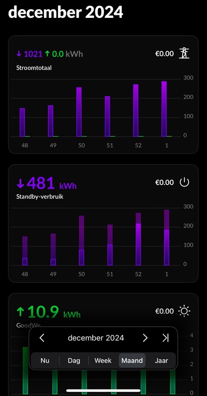

Hi,
Ik woon in een sociale huurwoning (appartement) met een Inventum Modul-AIR warmtepomp alleen loop ik tegen het probleem aan dat de warmtepomp mijn portemonnee leegt trekt als het gaat om energieverbruik..
De gemeente wil niks doen, kan niks doen en wilt het ook niet laten onderzoeken en zegt dat het allemaal zo hoort.
Het gaat om een appartement van 60m2, gasloos, 2 bewoners, helft van de week is niemand aanwezig ivm werk, thermostaat staat op een constante 20 graden en word niet hoger/lager gezet.
Verbruik van afgelopen december:

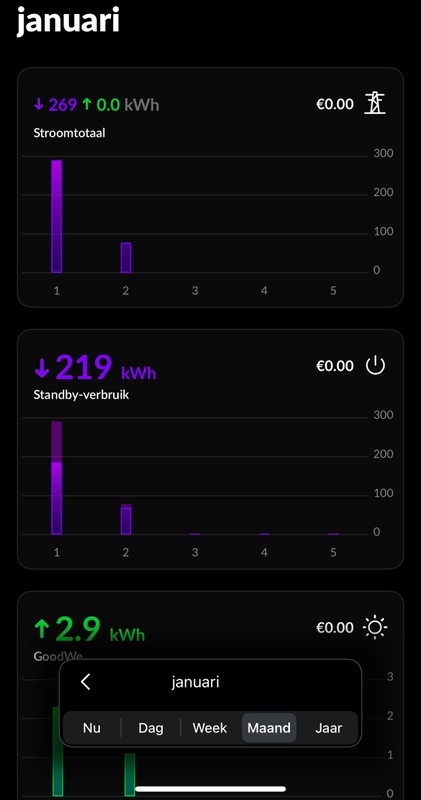

Verbruik van Januari 2025 tot zo ver:

  • Apparaten die stroom verbruiken: Wasdroger, vaatwasser, koevriescombi, TV, Kookplaat, enkele LED lampen en telefoonladers
  • Er is vloerverwarming aanwezig
  • Het hele inventum systeem zorgt ook voor de ventilatie en warm water
  • Nieuwbouw opgeleverd in 2022
Ook heb ik een heledag het verbruik in de gaten gehouden waar ik alle apparaten uit de stekker had gehaald en 1 voor 1 weer er in deed terwijl ik het verbruik aan het monitoren was alleen kwam daar ook niks geks uit.
Kan iemand mij vertellen of dit gebruikelijk is?

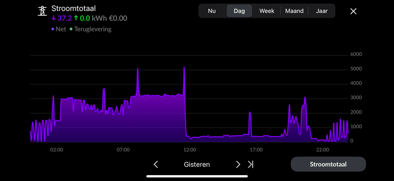

Het gebouw en appartement is in 2022 opgeleverd, heel veel dingen die in het begin al niet goed waren afgewerkt of niet werkten zoals de zonnepanelen.
Er is vloerverwarming aanwezig en de hele inventum installatie zorgt ook voor de ventilatie en het warm water. Wij hebben verder geen toegang tot de geavanceerde instellingen van de warmtepomp want die toegang wil de gemeente ons niet geven ;)
Verder zijn er overvloed aan apparaten of machines die stroom verbruiken. Gewoon de standaard koelvriescombi, vaatwasser, wasdroger, TV en wat (led)lampen
Hierbij het verbruik van gister (er was niemand aanwezig van 07:00 tot 19:00):
Afbeeldingslocatie: https://tweakers.net/i/zsRag8dsx0b0F1MEAzsLDLC2RxE=/800x/filters:strip_exif()/f/image/HOmecmzidFYe14oQN3MVM83J.png?f=fotoalbum_large

Ik zou eens kijken waarom en wie er tussen 2 uur ‘s nachts en 12:00 ‘s middags, zo hoog continu verbruik heeft.
Een COP1 verwarmer gok ik zo.
God mag het weten. Enige wat in de nacht stroom verbruikt zijn de telefoonladers. Ik snap er ook niks van.
Een lader en wat extra dingen zorgt voor een 300/400w huishoudelijke verbruik continu, dit is bijna 2000/3000w continu.
Ik zou je inventum eens gaan inlezen. Kan maar zo zijn op dagen als nu dat hij te koude lucht krijgt en dan zijn element/bijverwarming inschakelt om zijn ruimte temperatuur te kunnen garanderen

Er zitten 2 elementen in de ModulAir zo te zien.
Het lijkt erop dat het 2.3kW element wordt ingeschakeld. De compressor is 620 Watt oftewel 0.62kW.
Dit is veel te weinig voor een app. op 20 graden te houden en tapwater te voorzien. Met deze temperaturen is het thermisch vermogen nog niet eens 1.5kW vermoed ik. Ik zou als je beide weg bent de thermostaat eens op 12 graden zetten en kijken wat het verbruik dan doet.
