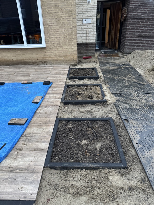

Hi,
Ik heb mijn ruin gerenoveerd. De voortuin is vrijwel helemaal bestraat. Er komen 3 leibomen naast elkaar, waar ik plantvakken van 1 bij 1 meter heb gemaakt. De voortuin loopt een beetje af (en het water dus ook, zoals zou moeten). In de plantvakken komen over een paar weken Amber(lei)bomen. De laatste dagen heeft het veel geregend en zie ik dat het voorste plantvak (ligt het laagste) een paar keer helemaal vol met water heeft gestaan. De andere plantvakken staan vrij snel weer droog. De grond in de plantvakken is al helemaal ververst. De eerste meter diep is nieuwe tuingrond, vermengd met grondverbeteraar. Daaronder zit in elk geval geen hele dikke kleilaag meer, daar hebben we al doorheen gegraven destijds. Toch denk ik dat ik nog iets moet doen met drainage, want boomwortels vinden het niet fijn om lang in het water te staan. Ik denk dat dat alleen nodig is in het plantvak dat het laagste ligt.
Hoe dit nu het beste aan te pakken, zodat het water in dit vak goed af kan vloeien? Ik had gedacht een verticale drainage (buis) te plaatsen onder de boomwortel en deze buis te vullen met grind. Is dat een idee en welke materialen kan ik het beste gebruiken (dikte buis, type buis, grondboor, etc. Andere suggesties?
Dank voor de hulp!

het water wat in de grond zit in dat plantvak moet worden opgenomen in de grond, een stuk verticale buis zal dat proces weinig versnellen lijkt e, het zit immers in dezelfde grond als het plantvak.
Hoe lang blijft dat water erin staan?

De plantgaten zijn er nu ruim een maand, de afgelopen week heeft het heel veel geregend en blijft het water na stoppen van de regen er ongeveer een dag in staan. Inmiddels is het weer enigszins weggezakt.
Mijn idee met een verticale drainagebuis is om het water te helpen sneller naar de onderste grondlaag te gaan. De tuingrond is natuurlijk wat compacter, waardoor het water daar niet zomaar doorheen zakt. Een drainagebuis met grind helpt daarbij wellicht? Maar ik ben geen specialist, dus dank voor de tip.

Jackflash27 schreef op woensdag 8 januari 2025 @ 08:24:
Ik heb onder een (kleine) trampoline twee verticale drainagebuizen van één meter lang (komt dus op ca. 1,6m diepte uit) geplaatst. Waar voorheen het water te lang en te hoog bleef staan, zakt dit nu vrij snel weg in de grond. Werkt hier dus prima.

Slappyjoez schreef op woensdag 8 januari 2025 @ 08:49:
Wat voor soort buis heb je gebruikt? En heb je deze nog gevuld met grind?

Als je zeker weet dat je onder het klei pakket niet meteen tegen gespannen grondwater aan komt dan kan een verticale drainbuis goed. Even afvullen met drainzand of grind kan ook.

Jackflash27 schreef op woensdag 8 januari 2025 @ 08:57:
Drainage PP450 60mm
Niet gevuld.

Is het überhaupt nodig een buis te plaatsen? Zou het niet al voldoende zijn een kolom van 60mm breed en 1 meter diep te graven met een grondboor, en deze direct te vullen met grof grind?

zijn het dorstige bomen? het kan zijn dat het hele wortelstelsel straks genoeg vocht opneemt.
Bij mij in de tuin 8 PVC pijpen (rond 10cm denk ik) van 1,60 meter lang de grond in gejast. Deze pijpen voorzien van 100-en gaatjes. en de pijpen gevuld met grof grind. de pijpen zijn afgedopt aan de onder en bovenkant. Dit werkt fantastisch en zorgt ervoor dat het water door een kleilaag heen gaat.
Ik heb geen idee, het zijn amberbomen, ik moet ze dus nog planten over een paar weken. Maar zo'n buis klinkt goed, dieper dan een meter ga ik niet komen, maar hoeft ook niet denk ik
