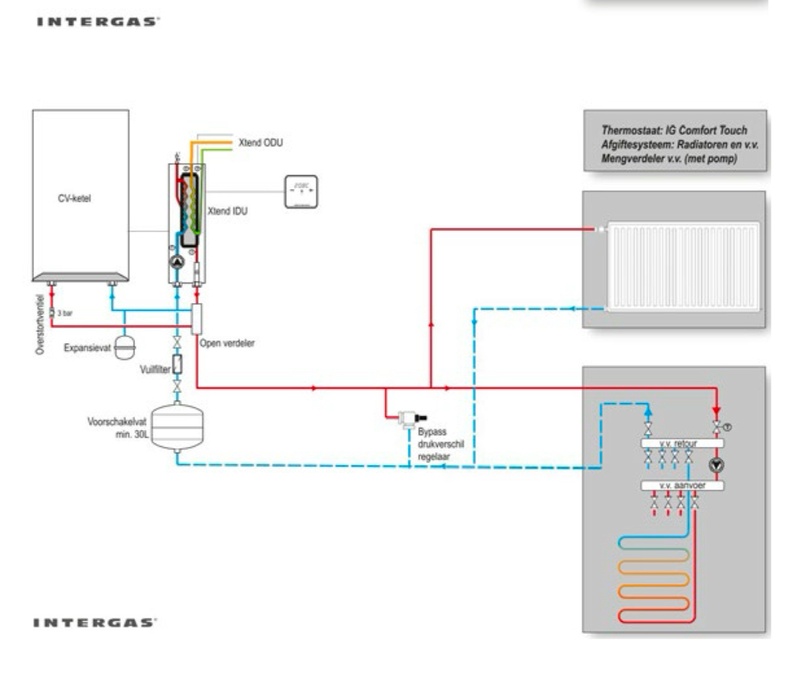

Een goed werkende hydraulisch schema voor hybride leen ik van Intergas.
Je zet de ketel op een “open verdeler” in de aanvoer.
Buffer vat kun je evt gewoon laten zitten.

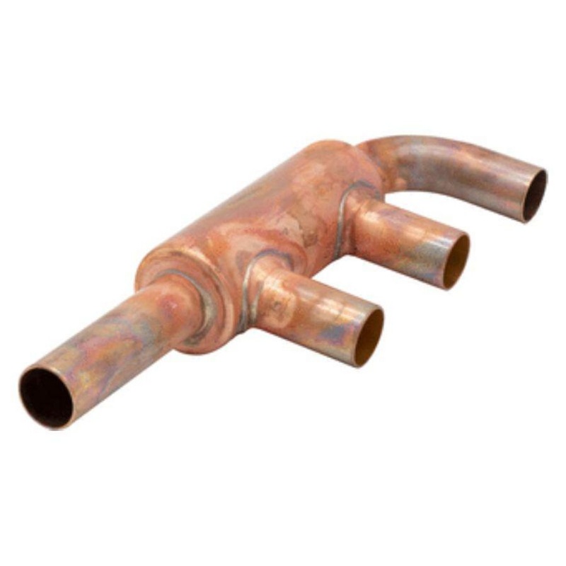

De open verdeler is niks meer dan een verdikt stuk buis met 2 extra aftakkingen.
Zoals

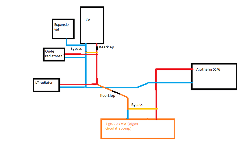

Hieronder de schematische weergave ter verduidelijking van de situatie:
Afbeeldingslocatie: https://tweakers.net/i/7R1FZgcWiz-ehJPESeJZAoitaTs=/800x/filters:strip_exif()/f/image/WYD0wI9wbzZmqEIYkWUYMlqX.png?f=fotoalbum_large
Aangezien de ketel de verwarmingen wel warm krijgt en de warmtepomp niet hebben we even naar de drukverschilregelaar gekeken die vlak voor de vloerverwarming in het systeem zit. De gedachte daarachter was dat deze wellicht zo laag stond ingesteld dat de gehele flow die route zou nemen. Deze stond echter al op 0,42bar en dat lijkt het probleem dus niet.
De gedachte zit nu bij de keerklep in de aanvoer van de ketel richting het buffervat. Deze is nu zo gemonteerd dat de flow alleen vanuit de ketel richting het buffervat kan en dus niet andersom. <Edit> Net ook gevoeld aan de leidingen en de leiding buffervat uit TOT keerklep is lekker warm (net zo warm als de flow richting de VVW). Een paar centimeter verder dan de keerklep is de leiding koud, dit lijkt mij deze gedachte te bevestigen.-</Edit>
Zodra ik een moment heb waarop ik en genoeg tijd heb, en ik de ketel en de WP diezelfde tijd kan uitzetten deze keerklep loshaal en omdraai. Dan zou het wel mogelijk moeten zijn om boven te verwarmen. Badkamer thermostaatkraan op de radiator staat maximaal open, er zit een H-blok onder en de radiator van de werkkamer staat standaard maximaal open (voorheen wilde de ketel nog weleens gaan klapperen als alle radiatoren dicht stond en hij toch wilde gaan rondpompen. Over genoeg opties om rond te pompen voor de ketel maak ik me dus ook niet zo'n zorgen.
[ Voor 7% gewijzigd door JoJo85 op 07-01-2025 20:06 . Reden: Extra toevoeging aan de gedachte ter ondersteuning van die hypothese ]
Laat even weten wat er gebeurd als de keerklep er andersom in zit. Ben benieuwd, het is afhankelijk van het vermogen van de warmtepomp tov het verlies of je alles dan warm krijgt zonder de cv ketel.
Nadeel is wel dat je een hogere aanvoer temp moet instellen dan nodig is omdat je een mengende vloer verdeler hebt.
Maar voordeel is dat je dan hogere aanvoertemperaturen kunt aanhouden voor de rad en een lagere instelling op de vloer kunt kiezen.
