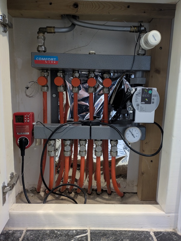

Beste mede-tweakers,
We zijn onlangs verhuisd en we komen een aantal bijzonderheden tegen. Ik heb ervaring met vloerverwarming, sterker nog ik heb hem in mijn vorige woning zelf gelegd. Maar in onze huidige woning ligt een heel ander systeem wat ik niet helemaal begrijp en het is ook niet heel goed gemaakt volgens mij. Ik merkte dat de vloer niet heel warm wilde worden: 30 graden was een uitdaging zeg maar. Na wat onderzoeken kwam ik erachter dat de aanvoer-leiding erg dun is (CV staat op zolder). De vloer krijgt dus weinig voeding, een bouwfoutje waar ik helaas niets aan kan veranderen zonder het huis te slopen.
Wat heb ik gedaan:
- álle blote leidingen in het huis geïsoleerd met buisisolatie
- Alle radiatoren voorzien van Bosch Smart thermostaatkranen, zodat niet alle radiatoren tegelijkertijd aan staan. Zo blijft er meer voeding over voor de vloerverwarming
- De minimale pompsnelheid op de CV ketel verhoogd. Hierdoor gaat één radiator soms fluiten, maar nu komt er wel warmte aan bij de vloerverwarming.
- Een nieuwe waterpomp op de verdeler geplaatst, die ik kan instellen. Staat ingesteld op een hoog toerental.
- De retourleiding staat volledig open.
- De thermostaat voor de aanvoer staat op 50gr, maar dat haalt ie nooit. 30, hooguit 35 is het heetste wat ie haalt.
Tot zover, nu het volgende. De vloerverwarming verwarmt ca. 80m2 en is slechts verdeeld over 5 groepen. Ik moet er dus vanuit gaan dat de groepen érg lang zijn, mogelijk tegen de 200meter. Het is immers aangelegd als hoofdverwarming. De keuken is relatief klein en ligt pal naast de verdeler en is een aparte groep. Andere groepen zijn veel verder weg en ik merk aan de vloer dat de temperatuur daar moeilijk op gang komt. Ik wil de verdeler dus beter afstellen.
Tot zover de inleiding, ik heb de volgende vragen:
- Bij de aanvoer (toch?) zie ik voetventielen die ik met een inbussleutel kan knijpen. Is het slim om hieraan te draaien?

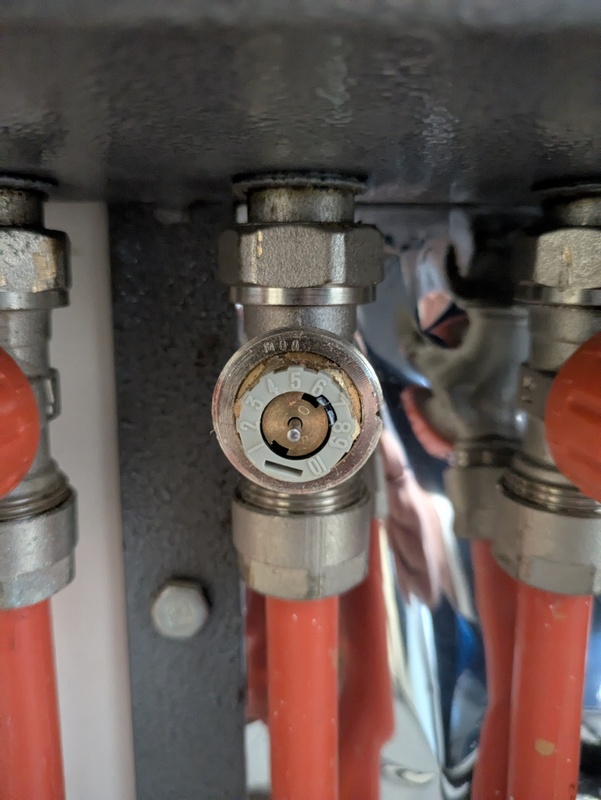

- Bij de retour (toch?) zie ik een soort thermostatische knop met oranje dop. Die kan ik knijpen, maar wat gebeurd er dan? Gaat de retour dan pas open bij een bepaalde temperatuur?
- Ook zie ik bij de thermostatische retour een draaischijfje met getallen 1-10. Wat betekent dit? Zie foto's voor een beeld van de verdeler.
Afbeeldingslocatie: https://tweakers.net/i/-M2gK6z1cNzJl2fVqHewsFbOW2Q=/x800/filters:strip_icc():strip_exif()/f/image/4BSEOK0uTJUXAo2IZ6TQFCvk.jpg?f=fotoalbum_large
Afbeeldingslocatie: https://tweakers.net/i/aivobV6CY19DZPDlQJCd7qpEc9E=/x800/filters:strip_icc():strip_exif()/f/image/dOS8BiXZQMCqhJkX0WexurwL.jpg?f=fotoalbum_large

De grote witte draaiknop regelt de vermenging van het inkomende (hete ) water en het water wat uit de vloer komt om te zorgen dat je geen 50 graden water je vloer in krijgt.
Hier kun je dus aan draaien om de vloer temperatuur te regelen waarbij afhankelijk van je vloer je zo max 40 graden erin kan sturen.
De oranje dopjes zitten op knijpventiel waarmee je met een naregelsysteem die metalen pin in kan drukken en die knijpt dan de flow in die kring af, handig als je ruimtetemperatuur sturing wilt gaan toepassen. Anders verders er van afblijven. Dit is normaliter je retour maar check dat want het zou hier anders kunnen zijn.
Het zou kunnen dat je pomp de verkeerde kant op gemonteerd is als je daar niet goed op gelet hebt.
Onder de metalen kapjes onder zit een inbusje ? Hier kan je de flow knijpen van de kringen, hier zou ik eerst alles volledig open gooien, dit 2 dagen laten draaien en daarna met een infrarood meter gaan kijken waar je iets moet krijpen om de temperatuur (flow) terug te brengen, dit is een klusje wat je over meerdere dagen moet doen om de vloertemperatuur aanpassing te kunnen merken/meten. Idealiter wil je over iedere kring dezelfde retour temperatuur krijgen.

Misschien eens checken hoe hoog de cv ketel staat ingesteld voor het cv water temperatuur?
Met de diameter voor de aanvoer naar de verdeler lijkt mij niks mis..
Hier zat zelfs 15 mm als toevoer toen er nog een cv ketel de verwarming verzorgde.

De ketel geeft tussen de 50 ~ 60graden water af.
Wat is dat draaischijfje op de retour-thermostaatkraantjes? Kan ik daar iets mee of beter vanaf blijven?
Ik zal de temperatuur per groep gaan monitoren en dan via de voetventielen (op de aanvoer) bijstellen
