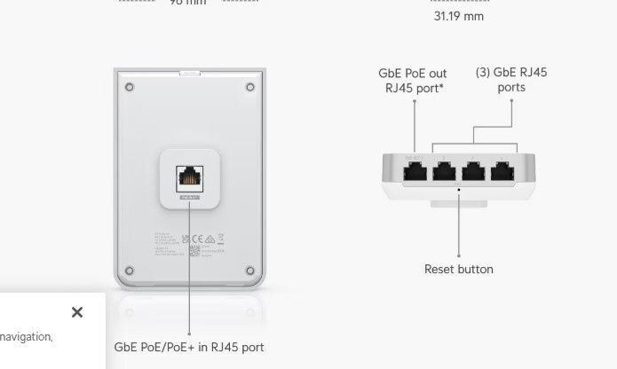

Volgens mij heb je tegenwoordig Wifi repeaters/Access points met POE poorten. Waarbij je eventueel POE devices kan op aansluiten. Ik heb iedergeval de Unifi U6 In-Wall, waarbij ik 1 POE poort kan gebruiken (maar dat is voor binnen). Inderdaad wat @DVX73 zei is het POE passthrough.
(Correctie op specs)
