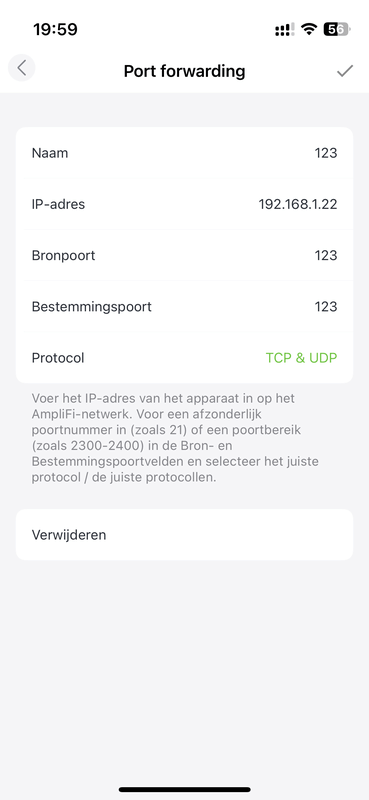

Ik breek op dit moment mijn hoofd op het open zetten van poorten voor mijn stoomoven van Bosch. Deze zou de volgende poorten open moeten hebben om contact te maken via de server van Bosch:
poorten:
123
443
80
8080
De regels die ik kan instellen, zijn als volgt:
ip-adres: 192.168.1.22 (adres van de stoomoven)
Bronpoort: 123
Bestemmingspoort: 123
Protocol: tcp & udp
Afbeeldingslocatie: https://tweakers.net/i/g5mmo8mFu8UX0aIty1T1eZibLmM=/x800/filters:strip_exif()/f/image/laNwIM0htBsR3v4hathfPPDq.png?f=fotoalbum_large
Setup:
- ziggo modem in bridge modus
- Amplify HD router Gamers edition als router uiteraard
Als ik via een tooltje check of op mijn externe ip deze poorten open staan dan wordt toch aangegeven dat ze dicht staan. Wat zie ik over het hoofd?
Groet en alvast dank!
Johan

@Johan1979 Ik heb nog nooit een poort open gezet om een smart device naar (!) de cloud te laten connecten.
Ik zou alles weghalen, en nog eens de app proberen.

Johan1979 schreef op maandag 6 januari 2025 @ 20:16:
Dank voor je reactie. Dit was de situatie en toen werkte het ook niet. Maar na contact met Bosch gaven ze aan dat deze poorten open moesten staan. Mijn vaatwasser en wasmachine maken wel verbinding zonder additionele instellingen maar de stoomoven dus niet. En de poorten lijken dus echt ook dicht te staan....
Die poorten moeten naar buiten open staan, niet naar binnen. Standaard staan ze open naar buiten, getuige het feit dat je vaatwasser en wasmachine wel verbinding kunnen maken. Je zit nu echt op het verkeerder spoor.

Een poortchecker (online) controleert of de poorten open staan inkomend, dus vanaf internet naar jou apparaat.
De poorten moeten ook open staan maar uitgaand, dus van jou apparaat naar internet. Dat kan een online poortchecker niet controleren.
Je zegt dat NAT uit staat, maar naar internet moet dat wel aan staan, anders ga je met een RFC1918 (192.168.x.y) adres het internet op en dat werkt niet. Dat heb je dan alleen voor dat specifieke ip adres uit staan anders zou je zelf ook niet op internet geraken.
