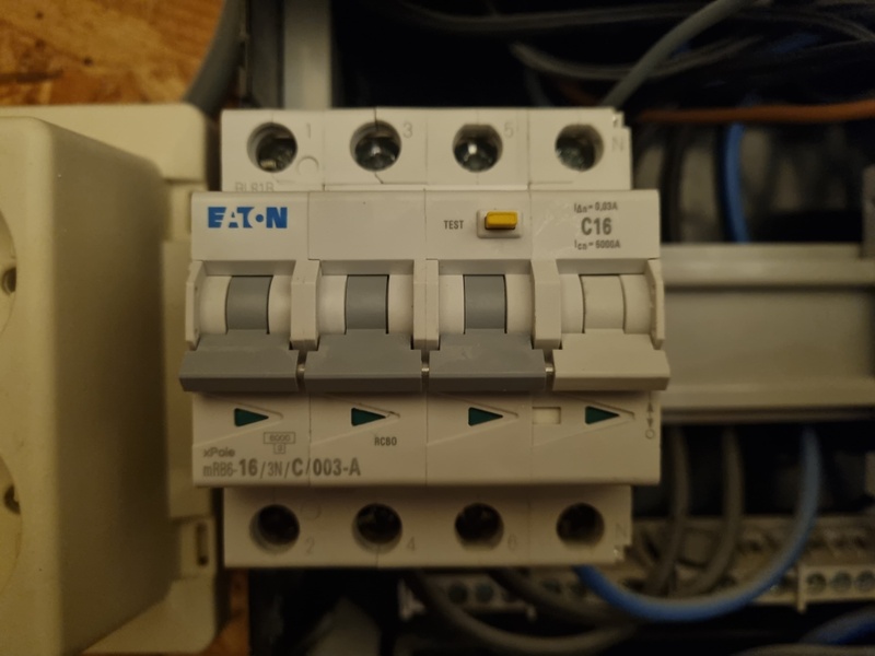

Keukengroep die wij in de meterkast hebben hangen:
Afbeeldingslocatie: https://tweakers.net/i/WztfIVwOs3GdRSMaGeXPsgC6eHE=/800x/filters:strip_icc():strip_exif()/f/image/7cmaGzlSCr05P1w8GPELmXc9.jpg?f=fotoalbum_large
De inductie + oven is nog niet in gebruik omdat wij nog in een verbouwing zitten en niet woonachtig zijn op het adres. Zojuist de aansluitingen achterop nagemeten en hier komen alle correcte waardes (L1 L2 400V, L1 Null 230V, L2 Null 230V) naar voren. Thoughts of er een dergelijk geval van 'afknijpen' kan optreden in deze opstelling?
