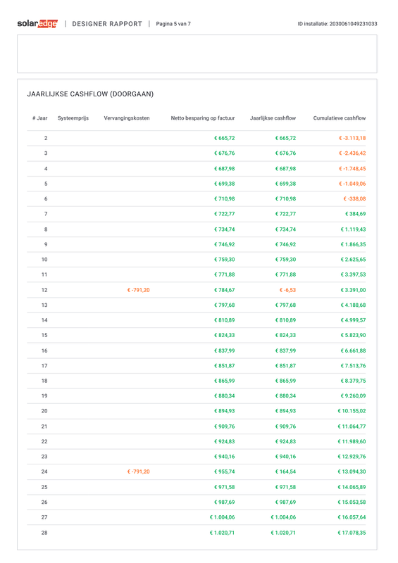

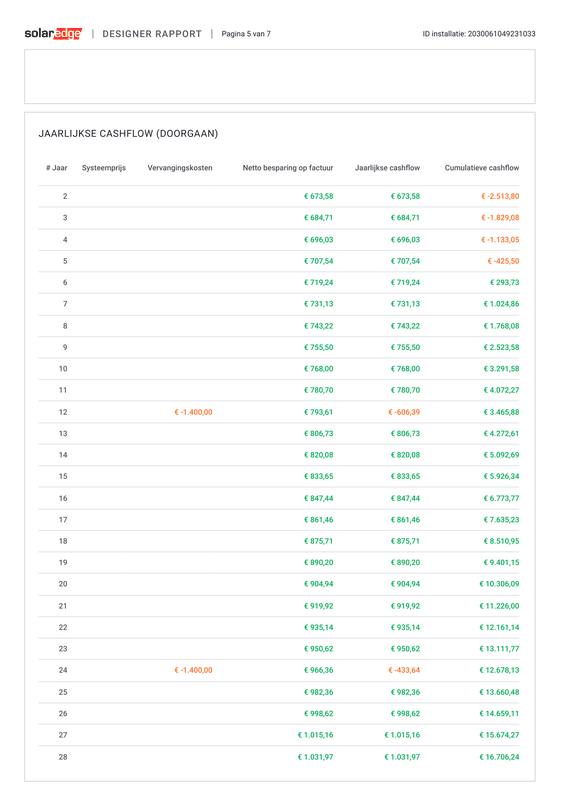

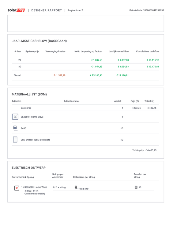

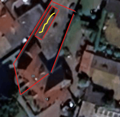

Ik ben aan het oriënteren voor het plaatsen van zonnepanelen. De reden is omdat ik verwacht dat mijn energieverbruik de komende jaren zal stijgen (elektrische auto, minder gebruik aardgas). Nu heb ik twee lokale installateurs (ik werk het liefste enkel met lokale partijen) een offerte laten maken. Beide komen met een verschillende aanpak, beide wel gebaseerd op SolarEdge. Nu wil ik ze graag even hier ter beoordeling aanbieden.
Het idee is om eerst alleen de oostkant van de schuur vol te leggen. Dit zou ca 4500kWh per jaar moeten opleveren. Mocht in de toekomst meer benodigd zijn, dan wil ik ook de westkant vol leggen.

Beschikbare (dak)ruimte
Ca. 24m2 per dakzijde.
Schaduw
Nagenoeg geen

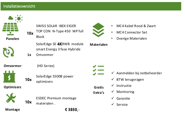

Reeds verkregen offertes
Offerte 1

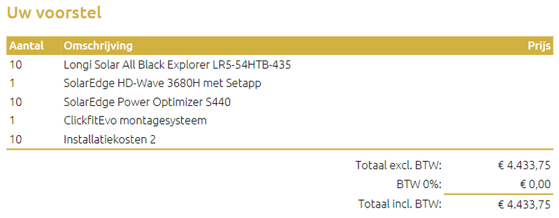

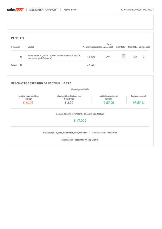

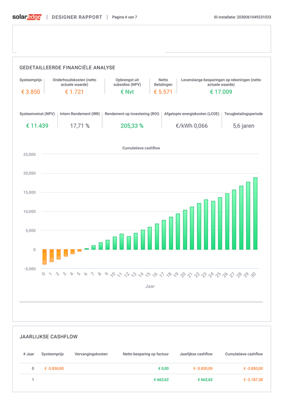

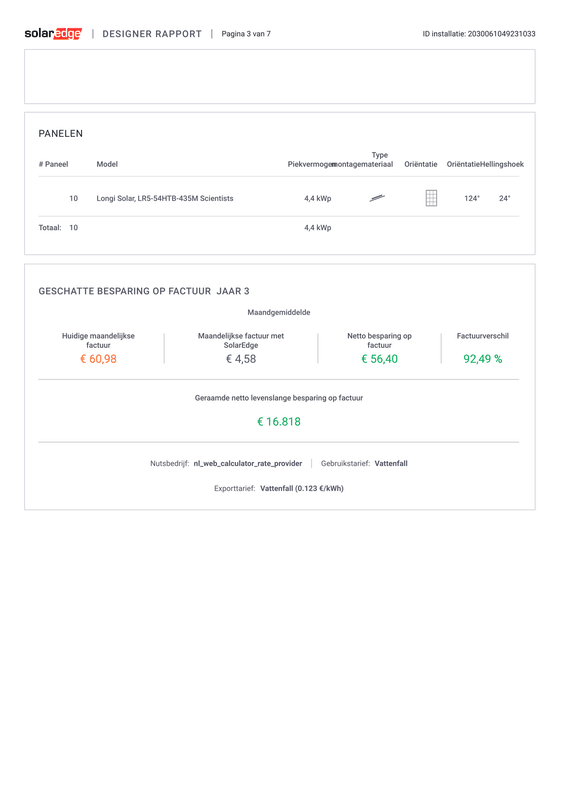

Offerte 2

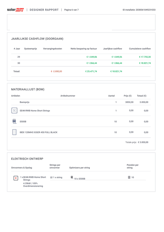

Ik heb hier zelf even de aantallen en omvormer aangepast. Ik had in eerste instantie verkeerde dakafmeting doorgegeven, waardoor deze op 12 panelen en een SE5K uit kwam.
Afbeeldingslocatie: https://tweakers.net/i/dve1F3pmWYZ3a7lRsWn7kbqenIk=/fit-in/4000x4000/filters:no_upscale():strip_exif()/f/image/LBeq94D6gDuWN2CGsh4cc4Nb.png?f=user_large
SolarEdge Designer

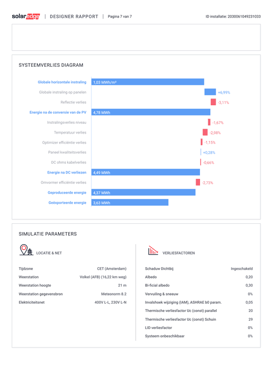

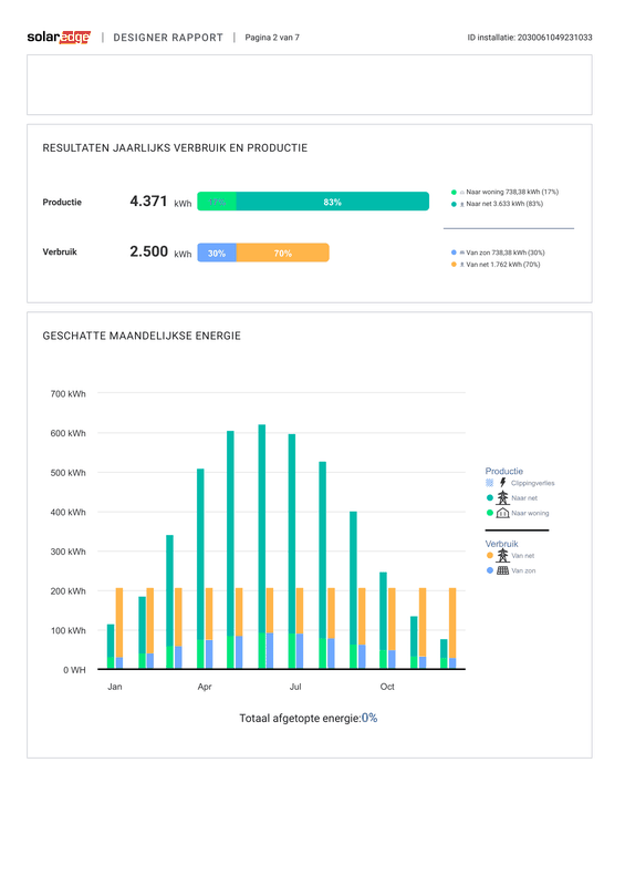

Omdat ik vanuit de installateurs enkel een paar screenshots kreeg, vond ik het leuk om deze zelf ook door SolarEdge te trekken. Ook om het af te stemmen op mijn huidige energiecontract en om een wat realistischer ROI te krijgen. Wellicht draagt dit nog bij aan een advies.
Offerte 1
Afbeeldingslocatie: https://tweakers.net/i/lSpLR9MkGtQGeQRfMO6w7Mlshn0=/x800/filters:strip_exif()/f/image/AomYXdD1Ztx0O9UGTBr04ijy.png?f=fotoalbum_large
Afbeeldingslocatie: https://tweakers.net/i/VjajVWaFoIweAjZk0c9EMAtxrQs=/x800/filters:strip_exif()/f/image/LgnOWeTqn1cIv734jDKiEw2Q.png?f=fotoalbum_large
Afbeeldingslocatie: https://tweakers.net/i/yzXkk7Lro_YK_dP4aODZGSC-4BE=/x800/filters:strip_exif()/f/image/pm0D9Q8aCv7P1GPox3gsyRFC.png?f=fotoalbum_large
Afbeeldingslocatie: https://tweakers.net/i/Fx9JPHe8T-8B9JG1K69afC2-WMo=/x800/filters:strip_exif()/f/image/DlLCek8XDs6ta0ofw1ZRnurS.png?f=fotoalbum_large
Afbeeldingslocatie: https://tweakers.net/i/tCgfEV6LTP85iGeliI6EjcG_mcE=/x800/filters:strip_exif()/f/image/PZUaaG15nMb0FnnNtFTs4EEF.png?f=fotoalbum_large
Afbeeldingslocatie: https://tweakers.net/i/WcFqbUUNWzwWWLbl67hh5VcuF58=/x800/filters:strip_exif()/f/image/GfVf3NpkF0BjGKBNZ1707a2B.png?f=fotoalbum_large
Afbeeldingslocatie: https://tweakers.net/i/Orn0tPiiXlFfRPwE6qyEwcEUqOM=/x800/filters:strip_exif()/f/image/hdyRvftZEtOEzkCbfuRNjhQP.png?f=fotoalbum_large
Offerte 2
Afbeeldingslocatie: https://tweakers.net/i/5E5w36-ScSgrsE1YGBJaouNoOyo=/x800/filters:strip_exif()/f/image/5Rdxb9rPF9smK8WFteAgZ8Gt.png?f=fotoalbum_large
Afbeeldingslocatie: https://tweakers.net/i/J9XP-zmD8BwoJ0jKZIQPFgNche4=/x800/filters:strip_exif()/f/image/Fnb1MJLvFRSrDZniStAhqKny.png?f=fotoalbum_large
Afbeeldingslocatie: https://tweakers.net/i/wrh1bhssups_A3lYmTtT4p_ZGxM=/x800/filters:strip_exif()/f/image/fQXVfAkB2hwRouGIWut9bob3.png?f=fotoalbum_large
Afbeeldingslocatie: https://tweakers.net/i/VTJwgdefSYUrODT7s-OL0vPumlA=/x800/filters:strip_exif()/f/image/BjIKeRcXc7Z1QKjnjQ6Pzjlv.png?f=fotoalbum_large
Afbeeldingslocatie: https://tweakers.net/i/9abnyL3mTp3DKE8SkAQA1K4DBUo=/x800/filters:strip_exif()/f/image/Z6XRnl1CzChXCqa6zC8OfwiV.png?f=fotoalbum_large
Afbeeldingslocatie: https://tweakers.net/i/c5n_BVH9VFO3ckj4xEWZFZX6YwU=/x800/filters:strip_exif()/f/image/4NEN1g9uvxG8TBH7e0Z7VJql.png?f=fotoalbum_large
Afbeeldingslocatie: https://tweakers.net/i/TDo37LMeqbd_5ucB7t5f9ITGGgo=/x800/filters:strip_exif()/f/image/gy4GKcVz4a0MMSMEAO98VIPH.png?f=fotoalbum_large

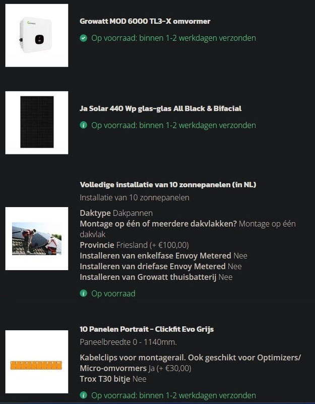

Voor een setup met optimizers valt de prijs niet heel erg tegen.
Je hebt echter geen schaduw, met een string setup zou het een bak geld moeten schelen.
Uit de losse pols, deze opzet kost €2850, het andere dakdeel kun je dan later op de 2e string aansluiten zonder dat je een extra omvormer nodig hebt:
Afbeeldingslocatie: https://tweakers.net/i/kpfv1A5MCRR-Si1ZKb7-YUg853E=/x800/filters:strip_icc():strip_exif()/f/image/G0unGDZQDZ9JTh8nXRev16dc.jpg?f=fotoalbum_large
Oja, om 4400kWh oplevering per jaar te zien, zou je ongeveer 6500Wp neer moeten leggen.
