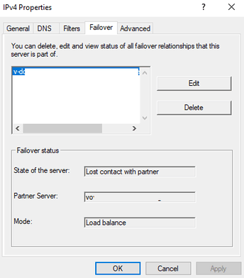

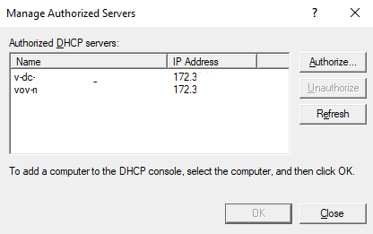

@ElCondor Hierbij heb ik wat screens gemaakt, wat ik ook heb gezien is dat er geen failovercluster is geinstalleerd.
Zoals te zien is op de eerste twee foto's zitten de DC 1 en DC 2 aan elkaar als failover, maar de state is "Lost contact with partner".
Op de overige twee foto's is te zien dat beide DC's aan elkaar zijn geautoriseerd.

nitrodesign schreef op dinsdag 7 januari 2025 @ 11:13:
Kiek, dat schept al enige duidelijkheid. Je zit toch niet helemaal goed te kijken. Dat hier Failover tabs beschikbaar zijn, op de ipv4 property dialogs, is een gevolg van dat de DHCP rol als failover gedefinieerd is (geweest, als in, kan zijn dat dit nu niet meer het geval is).
Mijn VERMOEDEN is dat er ooit een load balancing cluster gedefinieerd is, maar dat de toenmalige partner van DC1 verdwenen is, stuk is gegaan, geupgrade is, vervangen is door de huidige DC2. Daar is toen geen rekening gehouden met het feit dat deze oude DC2 een node in een cluster is. Of in ieder geval dat de nieuwe DC2 op de verkeerde manier in het cluster is opgenomen. Maar dit is allemaal speculatie.
Het best is om aan de hand van de volgende documentatie eens te gaan kijken of je de huidige staat van de configuratie verder kunt achterhalen en kunt kijken of je hier herstellende operaties opkunt uitvoeren.
