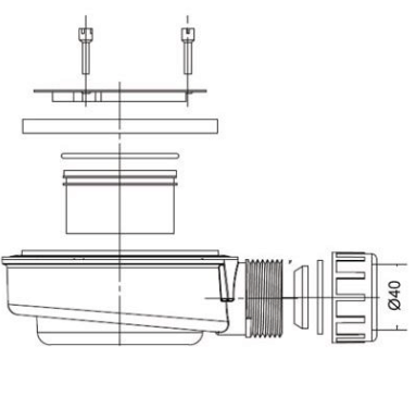

martijnv8 schreef op maandag 6 januari 2025 @ 08:44:
het probleem was dat de douchebak losgeschoten was van de afvoerleiding (schroefdraad)
Grote kans dat dit inderdaad de afsluitring is die nog om de buis heen had gemoeten. Er moet in elk geval altijd een ring om. Wij kunnen op afstand niet beoordelen of dit nu net díe ring is, of een ring die "over" is en nu toevallig daar ligt.
Zie hieronder een willekeurig plaatje van internet van een douchebak sifon.
Afbeeldingslocatie: https://tweakers.net/i/LDi6RWqI_RpRHLgfQuYw_fwjIFw=/fit-in/4000x4000/filters:no_upscale():strip_exif()/f/image/YVLW7A5uJkpH06BrO1XnnB1O.png?f=user_large
Je ziet hier, links van de dop met schroefdraad een conische ring. Dat is de ring die om de afvoerbuis moet om het waterdicht te krijgen, zoals @Belindo al aangaf.
