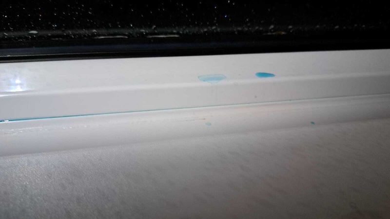

al eerder schreef ik hier over koudeval en tocht klachten na het plaatsen van kunsstof kozijnen in oktober.
daar we zelf in november voor 5.5 week weg moesten hebben we ea op geschoven tot na de feestdagen. Bij thuis komst 2e kerstdag zagen wij bij 1 raam achter waarvan je ook de plaatsing ziet en wat dus ook tocht geeft, blauw vocht op de vensterbank en dat kwam van boven het rooster.
geen idee wat het was, schoon gemaakt en dacht ik hou t in de gaten.
1 jan na veel wind en regen op die kant van het huis zagen we dus hetzelfde.
zie foto's.
helaas filmpje kan ik niet downloaden. Duidelijk is dat er blauwe vloeistof komt tussen de afdichting en het kozijn. inmiddels zijn die naden ook blauw.
waar het vandaan komt en waarom blauw???
op de boven verdieping is nieuw keraliet geplaats met daarachter blauw waterdichte folie, volgens de aannemer kan dit het niet zijn, wat wel??
daarnaast zeg ik als er vocht doorheen kan dan ook wind/tocht?
vandaag zag ik het wederom, geen idee wat te doen?
iemand idee wat het is en hoe dit op te lossen? heb inmiddels mijn rechtsbijstand gevraagd of er een expert bij kan komen. meer klachten nav de plaatsing. gelukkig pas 50% betaald en inmiddels een engebreke stelling al gestuurd.
maar wil graag zelf weten wat eht is, komt niet via rooster zit er boven dus tussen het kozijn en de afdeklijsten zowel boven als onder.Afbeeldingslocatie: https://tweakers.net/i/5CWghRXDs7qUApHTBTOoZxzOv98=/x800/filters:strip_icc():strip_exif()/f/image/a7ZJMy0gKNLTHSSdg7g9eP2D.jpg?f=fotoalbum_large
