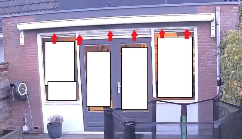

Deze staat naar volle tevredenheid, maar ik heb in de zomer (hitte) en winter (kou) het idee dat de isolatie beter kan. Via spots in het plafond komt warmte en kou naar binnen, het tocht behoorlijk.
Met verschillende foto's probeer ik de situatie te duiden.

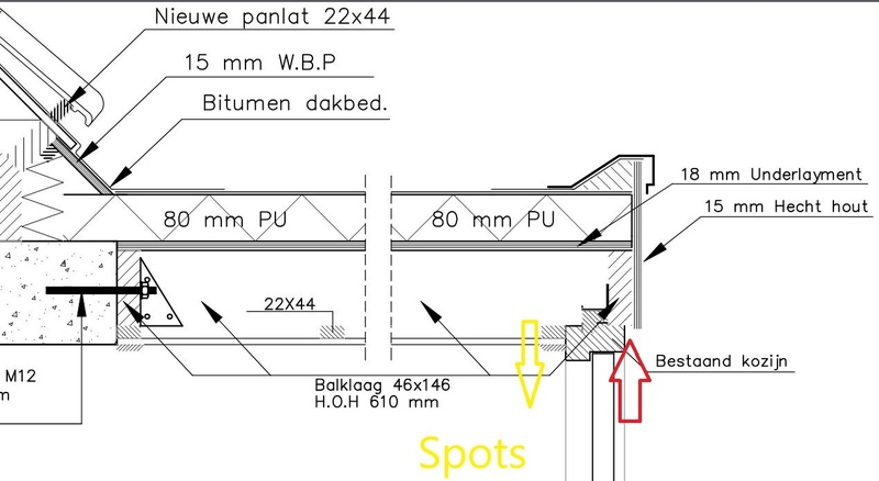

Dit is de constructie tekening:
Afbeeldingslocatie: https://tweakers.net/i/_5HYdA27lxH3-4Pnsitf3PAcN5c=/800x/filters:strip_icc():strip_exif()/f/image/zg9WPh91UhwGuVe8hHbsl4kf.jpg?f=fotoalbum_large
Er is een warm dak isolatie methode toegepast van 80mm PU. Dit ligt bovenop een underlayment laag.
Onder het unlayment is een open balklaag en de lengterichting van huis naar gevel.

Deze holle balklaag is waar het heel erg tocht.
Dit komt doordat er (tocht)openingen vanaf de buitenzijde zijn aangebracht tussen boeiboord en achterliggende balk, zie rode pijlen:
Afbeeldingslocatie: https://tweakers.net/i/N6ANed5ix0VxyygNzdyqcItkZ2s=/800x/filters:strip_icc():strip_exif()/f/image/Pdaw2acioHjJkA91BTNo21Qa.jpg?f=fotoalbum_large
Op de eerste foto is ook de rode pijl te zien waarbij de gele pijl ook de spots en tocht laat zien.
Mijn vraag is hoe de isolatiewaarde van het dak verbeterd kan worden en de tocht verdwijnt.
Een idee was het geschilderde boeiboord te verwijderen en in de lengte rockwool naar binnen te schuiven tussen de balken door. Vervolgens boeiboord terugplaatsen en de tochtgaten (rode pijlen) dicht maken.

Dit moet je zeker niet doen. Isolatie onder een dampdichte dak moet een klimaatfolie hebben. Dus dat wordt dan breken van onderen.
  • _JGC_
  • Laatst online: 12:26
Achter het boeibord moet het kunnen ventileren, maar daarachter zou dan weer dampopen folie en isolatie moeten zitten. Je hebt nu gewoon een open verbinding met buiten in je plafond.
Hele plafond volstoppen iig niet doen, dan krijg je condens in de constructie, gaat de boel rotten of krijg je "lekkage".

Lucht dicht bouwen was in die tijd nog niet zo van Belang. Zou als het kan die balk met flexibele pur rondom afdichten. Niet tussen de ventilatie latten maar echt de balk. Dus even de boeiborden los. Maar denk dat het dak rondom “lek” is bij de muur/ dak aansluiting. Dus dan zou je echt van binnen uit je plafond moeten gaan slopen ben ik bang… want er naast is steen, dus daar kom je nooit bij..
Denk als de tocht weg is, dat de isolatie ook stukken beter is. Want nu komt de kou onder je isolatie dus amper nut..

De enige oplossing is plafond eruit, dampopen isolatie strak tegen het dakbeschot en afwerken met klimaatfolie.
het boeideel moet geventileerd blijven.

Als je dat erin spuit heb je de ruimte opgevuld met dampopen isolatie. Warme lucht uit je woonomgeving kan dan vrij in de isolatie trekken, daar condenseren en dan weglopen waardoor jij denkt dat je dak lekt. Alternatief is dat het niet in de isolatie condenseert, maar in het hout, waardoor dat gaat rotten.
Je hebt 2 opties: boeibord eraf, stuk isolatie erachter, aansluiting wand/dak dichtmaken, dampopen folie erover, ventilatielatten en dan je boeibord er weer op.
Andere optie: plafond slopen, kijken of je de aansluitingen van dak en wand overal luchtdicht krijgt, volstampen met glaswol, klimaatfolie erover, aftapen, latten en dan nieuw gips.
Optie 1 is minste sloopwerk, optie 2 heeft mijn voorkeur.

Hoe oud is je dakbedekking? Ook uit 2004? En is dit nog goed? Je zou ook mocht dit vervangen moeten worden dikkere pir platen kunnen aanbrengen. Maar daar los je de tocht niet mee op. Dus eventueel een rand rondom van het plafond weghalen en rondom luchtdicht afwerken met luchtdichtingsmateriaal zoals pur/ tape/ kit achtige pasta’s.

Zure appel: plafond eruit, luchtdicht afwerken met dampopen isolatie erin, plafond weer dicht en je lost alles in 1 keer goed op.
