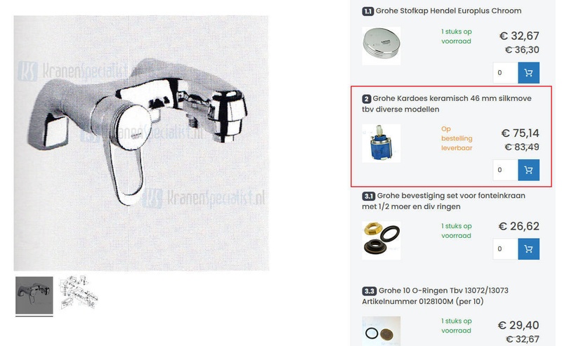

Ik zie op de website van de kranenspecialist dat er een keramisch gedeelte te bestellen is. De kraan geeft enkel nog lauw water. Iemand ervaring met het vervangen van dit gedeelte en enig idee of dat het probleem oplost? Dan hoeft de kraan ook niet compleet vervangen te worden...

Je kan natuurlijk eerst zelf nog proberen of een nachtje in azijn voor verbetering zorgt, daar heb je dan wel een aparte sleutel van Grohe voor nodig (Die je als je het keramische deel gaat vervangen ook nodig hebt) of je moet al een pijpsleutel die er op past hebben (ik denk 32 of 34 mm)

Kraan ziet er verder nog wel OK uit, ik zou het eerst in het binnenwerk zoeken.

Lijkt mij gewoon een kwestie van het cartouche vervangen en dan ben je weer knap aan het badderen :?

Ja, inderdaad. Vervangen kan altijd nog. Even afdoppen denk ik dan en de alles er af halen.
