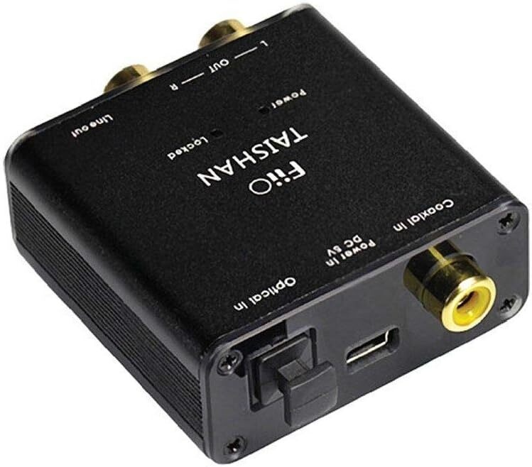

Optisch uit van de tv in een dac met optische ingang naar rca en dat in je mengpaneel lijkt me.
Ik snap alleen de beschreven optische aansluiting niet goed.
Zo eentje gebruik ik: https://www.amazon.nl/Fii...ac9d75ae3323&gad_source=1

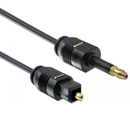

Het is waarschijnlijk optische toslink naar mini optische, en dit kan dan oo:
Afbeeldingslocatie: https://tweakers.net/i/JG79hj6xxPnEBhgmS23XnGcXtK4=/fit-in/4920x3264/filters:max_bytes(3145728):no_upscale():strip_icc():strip_exif()/f/image/5SO3lSnUk54iYFmFttap89Rh.jpg?f=user_large

De digitale audio uitgang gebruiken is de bedoelde manier daarvoor en ook de beste.
Dan moet je even uitzoeken wat voor optische kabel je daarvoor nodig hebt en die 8m lang bestellen. Daarachter een bijpassende DA converter bestellen naar RCA. Dit is allemaal "standaard" spul en zou goed verkrijgbaar moeten zijn voor enkele tientjes per stuk.

Ik denk dat het mini toslink is maar 100% zeker ben ik niet.
Er moet idd een kastje tussen omdat je van een digitaal signaal naar analoog moet (optisch naar rca).

Ik ga alvast voor de optie met DA converter, maar dan heb ik nog een vraag voor jullie.
Kan ik de DA converter het beste plaatsen bij de PA installatie of bij de tv?
M.a.w. heb ik dan twee mogelijkheden:
a) 12 meter lange optische kabel naar de DA converter en 50cm RCA kabel;
of
b) 50 cm optische kabel naar de DA converter en 12 meter lange RCA kabel.
Bij welke optie behoud ik de beste kwaliteit en beste signaalsterkte?

A.
Wat ik eigenlijk al schreef, maar dan met 8m;

zo kort mogelijk analoog, ivm eventuele interferentie (krijg je al gauw met tulpkabeltjes)

Over de plaatsing van de DAC:
Fiber kan veel langer. Maar hier zou ik kijken naar wat het makkelijkste is, Waar zijn voldoende stroompunten. Word het ooit verplaatst en dat soort dingen zijn imo belangrijker dan of je de lange kabel met toslink doet of over RCA.

Bij het gros van mixers die in de groep "PA" mixers vallen (of beter, vooral die in het goedkopere segment, denk ik), hebben XLR ingangen en hun preamp+gain regeling doorgaans een bereik wat ruimschoots binnen mic en line level valt, zonder enige nadelen. Je moet alleen niet per ongeluk de fantoom voeding aanzetten - magic smoke zal het gevolg zijn, afhankelijk van de manier van aansluiten. :+ Daarom is de voorkeur om dat op de jack input te doen, als die er op zit.
Sommige kroegen waar ik ooit zon constructie heb gezien hadden er 15 meter RCA tussen zitten. Dat was echt niet hoorbaar.
Dat klopt. Totdat er een aardlus in het spel is of een excessieve hoeveelheid RF van telefoon(s) of storing van naastliggende elektra kabels, en nog wat van dat soort zaken met een stekker en groot verbruik.
Vooral die aardlus is er al snel als je aan een coax van b.v. Ziggo hangt. Moet je weer met een groundloop isolator aan de gang gaan om dat goed te krijgen.
Met een fiber aansluiten en zo laat mogelijk naar analoog gaan, heeft daarom de voorkeur en levert je niet dit soort problemen op.
Wat betreft audio synchroniteit met het beeld (of lipsync genoemd) zorgt de tv er als het goed is voor dat de audio op de optische poort in sync is met het beeld. Daar hoeft ts dus niets aan te doen. Of hooguit in de menu opties van de tv die functie inschakelen cq tweaken.
