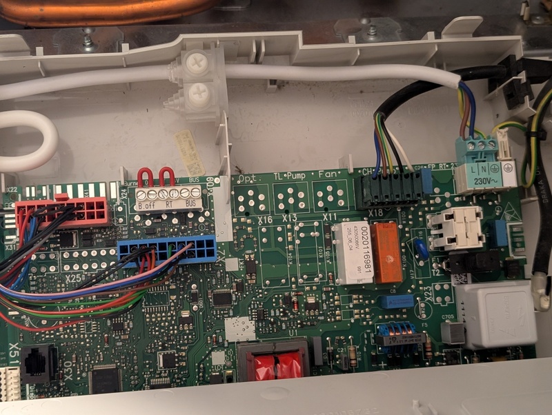

Bij de eerste opening van de ecoTEC, zie ik namelijk niets aangesloten op de bus klem, waardoor ik niet weet hoe de thermostaat van Vailliant aangesloten is, maar volgens de handleiding van de thermostaat, moet er een ontvanger zijn ..... (batterijen uithalen werkt ook niet)
Zie aansluiten alvorens de heatlink werd aangesloten.

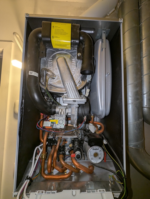

Deze ontvanger is ook niet terug te vinden in de ecoTEC
Afbeeldingslocatie: https://tweakers.net/i/YvvHks5JUnD745IUdJmRYekDgGI=/x800/filters:strip_icc():strip_exif()/f/image/ru0wFhMCsRtG6M4BeSI2JMBU.jpg?f=fotoalbum_large
De combi keten is een "vaillant ecotec pro vcw 286/5-3" en de vailliant thermostaat is "calorMATIC 370f"

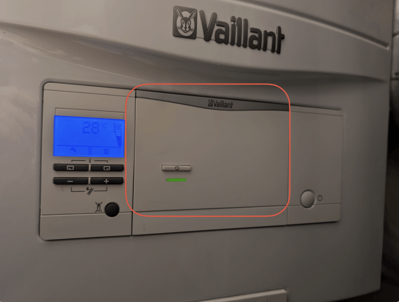

Hallo iedereen,
Na meer dan een week zoeken en vloeken heb ik het eindelijk gevonden.
The ontvanger van the vaillaint thermostaat is ingebouwd in het paneel, maar ik zocht achter een opbouw formaat .....
Goed van mezelf ....
