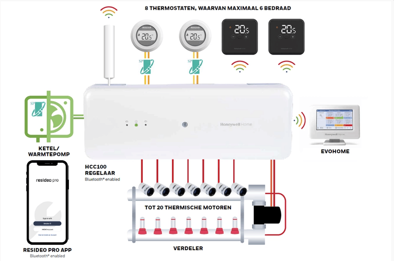

Van Resideo heb ik de volgende link gekregen mbt het koppelen van Evohome en de HCC100. In een plaatje zie ik wat ik eigenlijk zou willen maar hier heb ik geen handleiding bij kunnen vinden. https://vimeo.com/884040731/8197265255
Ik wil de evohome alleen gebruiken als ruimtethemostaat in de ruimte waar hij hangt en om via de app (+homey integratie) de zones uit te lezen en in te stellen.
Het sturen van de Ketel en alles wil ik door de HCC 100 laten doen. Omdat dit via de Bluetooth app prima lijkt te werken.
Wat ik wil is precies dit plaatje:
Afbeeldingslocatie: https://tweakers.net/i/LKhJNB5QBs7-cUl48ooTqeILIC8=/800x/filters:strip_exif()/f/image/0wrQZ9sKylc4knVeUlZIGFRB.png?f=fotoalbum_large
Echter lijkt elke handleiding er op uit te komen dat de Evohome Themostaat de sturing gaat overnemen van de HCC100.
