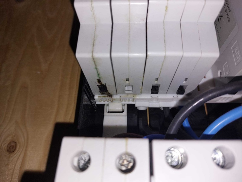

Beste,
Ik ben geen electricien en aangezien het zondag is, stel ik de vraag hier.
Sinds gistermiddag valt een groep van mij telkens uit. Het is wel een groep waar nogal veel op zit (garage, buitenlampen, heel de keuken (excl quooker, afzuigkap en oven) en 1 slaapkamer met een computer.
(Het is geen aardelek probleem)
Wanneer de groep uitvalt dan valt 1 van de 3 hoofdschakelaars ook uit (altijd de rechter).
Het valt echter heel onregelmatig uit. Stel ik doe alles aan dan valt het niet direct uit, maar opeens na enkele minuten of soms na enkele uren.
Het kan denk ik geen kortsluiting zijn van bvb de koelkast/diepvries of vaatwasser. Dan zou die direct weer uitklappen als het aan gaat (want deze starten direct op na aanzetten groep 2)
Ik ben ook 1 voor 1 de stopcontacten aan het in en uithalen, maar niks laat het direct uitklappen.
Hoofdschakelaar misschien kapot? Maar nu werkt die al 1 uur lang zonder dat ik de groep aan zet.
Iemand een idee?

Gezien het weer zou mijn eerste verdachte je tuin/buitenlampen zijn. Kan je die loskoppelen van de groep?
Maar als je vermoed dat het geen kortsluiting is, dan is het dus overbelasting. Dan is er ergens dus een grote stroom vreter bij gekomen en dat zou je wel weten.
Kan het een defecte installatie automaat zijn?

Ik ben gewend dat je in een standaard installatie 1 hoofdschakelaar hebt, en daarna een of meer aardlekken met max 4 groepen per aardlek (in oude installaties soms meer groepen per aardlek).
Weet je zeker dat je aardlek niet uit gaat? Misschien foto met daarin aangegeven wat uit springt in de kast.
Verder net als hierboven; elektra buiten/vochtige ruimte is vaak de eerste verdachte.
Edit: wellicht 3 fase aansluiting met 1 hoofdschakelaar per fase? Dacht dat dit ook 1 schakelaar is normaal?

  • kx22
  • Laatst online: 23-11 19:40
Saint2Saint schreef op zondag 5 januari 2025 @ 08:27:
Succes!
Ik dacht in begin ook dat het de buitenlampen waren, maar het is niet de aardlek die uitvalt, dus kan het waarschijnlijk ook niet door de kou of vocht komen.
Ja ik heb alle grote stroomvreters nagekeken, maar die zitten niet op de groep.
Wat ik kan bedenken als grote vreters zijn:
Koelkast/diepvries/vaatwasser en evt airfryer in de keuken
In slaapkamer alleen mijn computer (maar die is het niet, want die heb ik uitgeschakeld en nog steeds valt de groep uit)
Wat bedoel je met installatie automaten? Ik heb wel een airco, maar deze staat op een andere groep.

Cyriel85 schreef op zondag 5 januari 2025 @ 08:33:
100% dat de aardlek niet uit gaat.
(die heb ik allemaal zelfs voor de zekerheid aan en uit gezet)
Even een voorbeeld van mijn meterkast (dit is niet mijn meterkast, maar kan nu ook moeilijk een scherpe foto maken ervan)
Wat rood is omcirkelt. Dat is de hoofdschakelaar toch?Afbeeldingslocatie: https://tweakers.net/i/c4vuIaaZT1a-aWZWcmI6G8d6egQ=/x800/filters:strip_icc():strip_exif()/f/image/Lz4AYfb5i0Wm4gXFr4ppeIIj.jpg?f=fotoalbum_large

Dat wat uitgaat is de hoofdzekering van de netbeheerder. Die hoort alleen uit te gaan als er meer dan 25 ampère door de stroomkring gaat.
Dan moet er dus een aantal grote verbruikers tegelijkertijd aan staan. (Waterkoker, vaatwasser oven, quooker, wasmachine, EV)
Als dat niet zo is. Dan is er of sprake van kortsluiting in een van je apparaten of die hoofdzekering van de netbeheerder is kapot.
Aangezien je eigen groepen niet uit gaan. Reken ik er met de informatie die je geeft op dat de hoofdzekering van de netbeheerder defect is

Als je aarde niet goed is aangesloten zou het wel kunnen... Maar daar kom je meestal te laat achter..
Wat je kan doen is bij aantal stopcontacten de aardweerstand meten. Als die te hoog is dan zal je ALS nooit afslaan.
  • kx22
99ruud99 schreef op zondag 5 januari 2025 @ 09:09:
Heeft afgelopen 2 jaar perfect gewerkt.
Wel is enkele maanden terug in mijn tuin een stopcontact afgekoppeld.
Deze hebben ze met Wago lasklemmen afgekoppeld. De aardedraad hangt wel los erin (deze niet afgeklemt)
Ook is het hierbinnen een beetje vochtig door het weer.
Zou dit het kunnen zijn?
  • 99ruud99
  • Laatst online: 00:11
Kans dat dit nieuwe aardpunt nu minder weerstand heeft dan een diep geslagen aardpunt is erg klein....

Voelen de groep en de hoofdautomaat die uit springen kort na uitschakeling warm aan?

Ik verwacht wel kortsluiting, anders klapt je hoofdzekering er niet uit. Koelkasten en vaatwassers zijn wel de usual suspects. Wat je zegt over dat het meteen weer moet gebeuren zodra je de groep aan zet klopt niet. Water geeft onvoorspelbaar gedrag. Ik zou je vaatwasser eens loshalen (dus niet alleen uit, stekker er fysiek uittrekken) Als dat het niet is dan inderdaad je koelkast met een dik verlengsnoer op een groep zetten waar geen spul op zit waarvan het vervelend is als de stroom steeds uitvalt. Ik zet mijn geld op deze twee apparaten. En anders de vriezer...zelfde verhaal.

Vocht kan ook kortsluiting maken.
Ik zou de buitenlampen niet zomaar uitsluiten als oorzaak.

Ik heb dit ook eens gehad, bleek een slechte lasdop in een centrale verdeeldoos te zijn. Die draaidingen maken na verloop van tijd schijnbaar steeds slecter contact. Vervangen door wago’s en nooit meer last gehad. Laat het goed uitzoeken want dit kan een brandoorzaak worden!
  • Waterbeesje
  • Laatst online: 23-11 20:59
Waterbeesje
=beesje je zonder "t"
Het buitenstopcontact is weggehaald en afgemaakt met wago's. Zitten die binnenshuis of buitenshuis? Kan daar vocht in de buurt komen? Long shot: Dat zou een weerstand tussen fase en nul kunnen vormen. Met een onzeker sluipverbruik, dat optelt voor de grenswaarden op de automaat.
Met dit soort dingen kun je trial error te werk gaan.
Je begint met alles met een sterker op de bewuste groep af te koppelen.
Daarna alle groepen die goed zijn uitzetten. Zo sluit je die uit van eventuele gekheid om gericht binnen de groep te zoeken.
Je hebt een slimme meter dus je kunt het huidige stroomverbruik meten. Schrijf steeds op wat je daarmee afleest.
Nu sluit je steeds een apparaat terug aan en controleert het huidige verbruik. Zowel standby als onder maximaal belast. Schrijf het op.
Heb je geen gekheden gezien, kom je bij de ingewikkelder dingen.
Fases door elkaar gekruisd, automaat stuk, te hoge piekbelasting van een apparaat...

kx22 schreef op zondag 5 januari 2025 @ 11:38:
Dan schiet de aardlek ook uit, wat nu niet gebeurd
Nee hoor, niet als je vocht alleen tussen fase en nul zit.
Als je bijvoorbeeld een dubbel geïsoleerd (dus ongeaard) kunststof armatuur vol met water hebt gaat je aardlekschakelaar er niet uit. Daarvoor moet er wel een pad naar aarde zijn.
Heb het zelf een paar jaar geleden toevallig gehad toen er door lekkage water in de groepenkast zelf liep, ook de eindgroep en de beveiliging van de netbeheerder eruit.
Maar blijkbaar weet jij het beter. Ook goed...

Hoeft niet per sé! Als er een sluiting tussen schakeldraad en nul zit, of bijvoorbeeld in de lichtbron zelf, dan knalt de aardlekschakelaar er zeker niet uit.
Gezien het weer zou ik zeker proberen de elektra van de tuin af te koppelen.

Zoals er al gereageerd is, water geleid, dus het hoeft alleen maar een contact te maken tussen fase en nul. Het kan heel goed wel je tuinelektra zijn. Als het kan zou ik inderdaad die ook loshalen. Heb een tijdje hetzelfde gehad toen ik mijn huis net had gekocht. Wist dat er gebeund was in de tuin, wist alleen niet dat de hele tijd ingeplugd zat in een stopcontact...in de kruipruimte. We zitten hier dicht op het grondwater dus volle sluiting af en toe. Aardlek deed toendertijd niks, granted, want stoppenkast uit jaar kruik. Wel steeds stop eruit, hoofdzekering niet want stoppen kunnen langer wat hebben.

Ik verdenk nu toch de tuin, want net schakelde hij weer heel snel uit en hoorde ik een pats in de tuin.

Gedestilleerd water doet dat niet, nee. "Vuil" water geleidt een stuk beter, en water is in deze context nogal snel vuil (opgeloste zouten, kalk, mineralen).
Dit deed een lekkage binnenshuis met mijn groepenkast:
Afbeeldingslocatie: https://tweakers.net/i/7TBy7UyihLZBM3jVwtmU65axQgI=/800x/filters:strip_icc():strip_exif()/f/image/n0VZ0QkNtTj10ilkCTTeGkX1.jpg?f=fotoalbum_large
Dat liet ook de C40 automaat van Enexis trippen (maar niet de aardlekschakelaars, zit ook weinig aarde in zo'n ABB busboard).

Achteraf was het een WTF momentje.
Op mijn groepenkaart staat: Lamp achter.
Ik heb in mijn achtertuin stuk of 5 a 6 lampen.
1 lamp heeft de oude bewoner geplaatst tegen de muur aan op een hele onnatuurlijk positie (de buren hebben meer baat bij deze lamp dan ik).
Dit was de lamp achter.
Maar ik heb de lamp nooit gebruikt en aangehad. (ik wist niet eens dat ik een schakelaar daar had, want ervoor zit een gordijn.
Eletricien deed de lamp open en stukjes plastic braken gelijk af. Binnen was de kabel al doorgebrand.
Waarschijnlijk door regen is er vocht ingekomen en daar is kortsluiting ontstaan.
Lamp ontkoppeld en in de muur geduwd. WAGO klem erop en lampschakelaar uitgezet.
Ze zijn nu een kwartiertje weg en hopen dat dit het probleem was!
Blij dat het niet mijn apparatuur is, want dan is de kostenpost veel groter.
Nou, top. Ik durf wel te zeggen dat dit je probleem was. Hoop ook dat het opgelost is :-).
