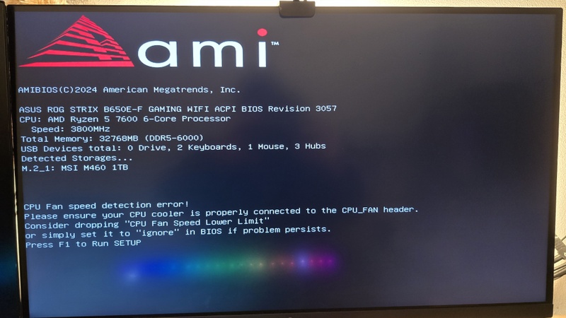

Ik ben nu bezig met Windows installatie tool maken maar toen ik daarstraks in de bios keek zag ik wel 1 foutmelding staan.
"CPU Fan speed detection error"
Ik las op internet dat je dit kan oplossen door de cpu fan speed limit op ignore te zetten. Is dit een goede oplossing of moet ik het op een andere manier fixen?

KevinHenni schreef op zondag 5 januari 2025 @ 01:51:
Update:
Als het goed is draait de RAM nu op 6000mhz en is de CPU fan detection error verholpen ( doormiddel van cpu fan speed limit op ignore te zetten ).
Er staat letterlijk op pagina 1 van de QuickStart quide waar je de cpu-fan moet aansluiten.
https://dlcdnets.asus.com...20B650E-F%20GAMING%20WIFI
Iets meer naar links zit je CPU_FAN.
En je bent deze vergeten:
Voor hetzelfde geld gebruik je een waterkoelingen dan is het antwoord dus anders.
Voor goede antwoorden is goede info nodig.

Op het moederbord zit een aparte aansluiting voor de fan van de cpu koeler.
Meest makkelijke oplossing is deze aansluiting gebruiken.
In de handleiding van het moederbord kan je vinden waar deze zich bevindt.
Echter wanneer je waterkoeling gebruikt kan het ingewikkelder worden.

Ik heb de cpu koeler fan aangesloten op de
bovenste header Afbeeldingslocatie: https://tweakers.net/i/CJGWFdEVRBN-pSs5TnhyJFIrqLg=/x800/filters:strip_icc():strip_exif()/f/image/NvnDHAtisWdYKPH501myxPCY.jpg?f=fotoalbum_large

@White Feather Ik voel me zo dom, ik heb nog eens gekeken en ik heb idd de CPU fan 4pin in de CPU OPT gedaan en niet in de CPU FAN. Ik heb een foto meegestuurd van de goede(?) aansluiting. (Blauw omcirkeld). 2e foto zijn mijn RGB en CPU FAN kabels nu ( CPU FAN dus in CPU OPT en niet CPU fan )

CPU fan zou ik in CPU_FAN doen. Mogelijk zit de regeling op die header en gaat CPU_OPT daarin mee.

Ik ga idd dalijk gelijk de 4pin koeler kabel in CPU FAN prikken en daarna even de cpu fan speed van ignore afhalen. Hopelijk is dat daarna gefixt.
