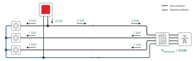

Nu mijn vragen. Ik lees in de reacties over dat een 1 fase hybride inverter op maar 1 vd 3 fasen stroom gaat leveren. Hieronder een plaatje hoe ik heb begrepen dat de stroom van de inverter op alle 3 de fases stroom zal leveren:
Afbeeldingslocatie: https://tweakers.net/i/0lwESvnwx8JHi6tMWw0liwk3YuI=/800x/filters:strip_icc():strip_exif()/f/image/AEIfY0jqxXD56TupYDFlcokA.jpg?f=fotoalbum_large
Ook mijn elektricien zei dat de slimme meters van de energiebedrijven ervoor zorgen dat de stroom over alle 3 de fases verdeeld zal worden bij een 1 fase omvormer (de 3 fase omvormers zijn 2x zo duur).

De slimme meter meet inderdaad de totaalstroom. Het energiebedrijf ziet niet dat je op fase 1 1000W teruglevert en op fase 2 1000 W gebruikt. Er wordt dan 0 geregistreerd. Maar de zekering van fase 2 meet die 1000 W wel. Ik zou de airco’s het liefste op de fase hebben waar ook de PV zit.
Enige is in jouw geval nog hoe de accu op fase 1 weet dat hij moet gaan terugleveren als fase 2 stroom gebruikt. (Zodat totaal op 0 komt)
