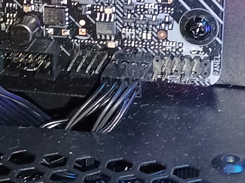

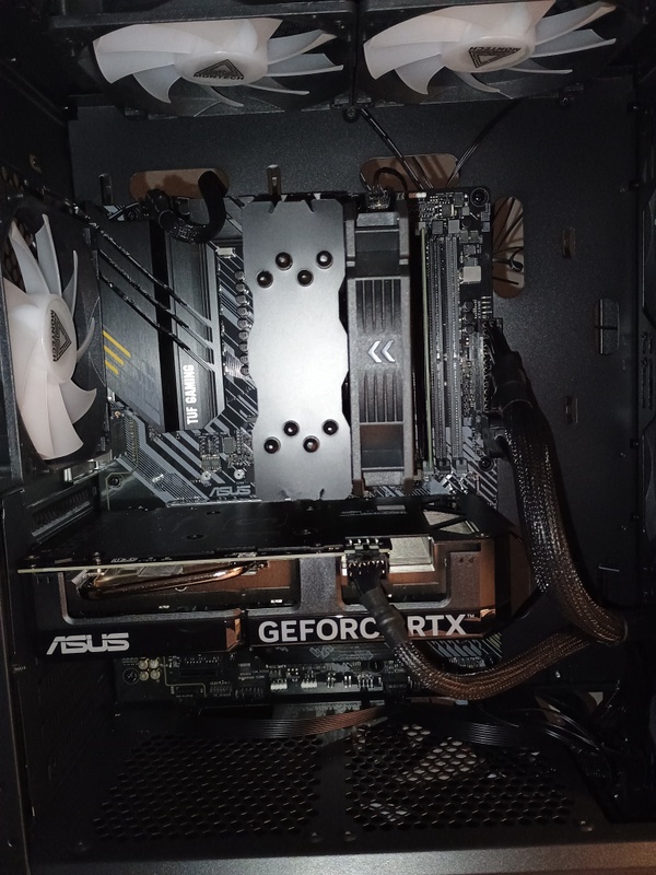

Hoi,
(ik weet niet of ik in de juiste topic zit)
vele jaren geleden een best-buy desktop zelf gebouwd en dat ging prima. Nu zijn de kinderen wat ouder en ik wilde ze twee desktops geven. Ik zag het Best Buy advies van een budget game-desktop en dus ik had het idee deze zelf weer te bouwen. Maar dat loopt wat anders.
wat heb ik gekocht:
- 2x montech x3 mesh miditower
- 2x AMB Ryzen5 5600
- 2x ASUS TUF B550-plus moederbord
- 2x lexar NM710 1 TB ssd
- 2x ASUS G-force RTX 4060 dual-RTX videokaart
- 2x Be quiet pure power 11 550W
- 2x gelid solutions tranquillo 5
Ik ben enthousiast aan het werk gegaan. Ik meen dat alle draden juist zitten, hoewel de benamingen van de kabels aan de voeding, benamingen op het moederbord en benaming van de bekabeling van de behuizing niet echt overeen kwamen of gewoon ontbraken.
Ik heb de onderdelen dus aangesloten, met hulp van youtube en de beperkte instructies die bij de apparatuur was geleverd.. Maar ik zet ze aan: en er brand 1 led je ergens op het moederbord en dat was het. Niets, ook niet na een tijdje wachten. Ook niet bij de aan-uitknop, helemaal niets.
in theorie zou een onderdeel stuk kunnen zijn maar twee gelijke desktops die het allebei niet doen... Ik zal een foutje hebben gemaakt. Zie bijgaande foto's. Ik hoop dat iemand iets direct ziet en..

Gezien je voeding problematiek denk ik dat het daar in zit - hoeveel power kabels gaan er naar je moederbord ?
Oh en Je geheugen zit in de verkeerde sloten maar dat moet niet uitkwamen.

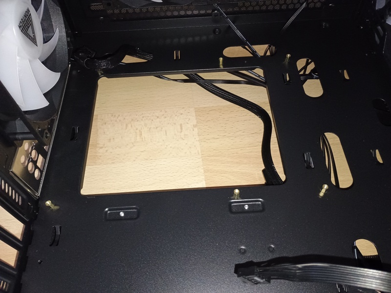

Volgens mij heb je de afstandsbusjes niet op de backplate geschroeft.

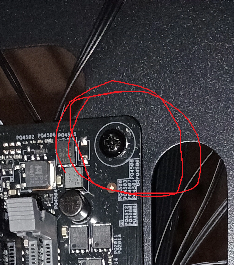

het stutje tussen ram en CPU ontbreekt dat gat van het mobo zit geen schroefje in ;)
Deze dingen dus:
Daar zou ik inderdaad gewoon eens mee beginnen. Kan heel goed zijn dat er nu pinnetjes onderop je moederbord contact maken over die plaat met andere pinnetjes en dat de boel vrolijk uit blijft staan.

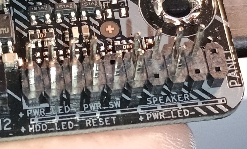

Loop ook deze aansluitingen eens na. Als je power/resetknop niet goed aangesloten zijn dan gaat ie ook niet aan. Ze moeten op de juiste plek aangesloten worden natuurlijk, idem voor de power en hdd led.
Afbeeldingslocatie: https://tweakers.net/i/r6ObJJqwQKJriDxZyVWNQMOcHz8=/800x/filters:strip_exif()/f/image/3fCdIolkIMBt4Evg2sDEYbOc.png?f=fotoalbum_large
Even kijkend naar de manual van je mobo zie ik dit, wellicht goed om even na te lopen?
Afbeeldingslocatie: https://tweakers.net/i/JwGeNvg52JUHp3eMfVhstL8xv0Q=/800x/filters:strip_exif()/f/image/TM3sKPZHfD0JP508mXf1hSMX.png?f=fotoalbum_large

RaZ schreef op zaterdag 4 januari 2025 @ 18:03:
Deze dingen dus:
Dit vooral, en let dan op dat je ze alleen op de plekken schroeft waar het moederbord ook gaten heeft zitten (de kast heeft er vaak meer, om verschillende formaten te ondersteunen). Ik had ooit een keer niet opgelet en er ergens een te veel zitten, die maakte dus ook mooi sluiting ergens waar dat niet de bedoeling was. Alles deed het gelukkig wel nog gewoon na weghalen.

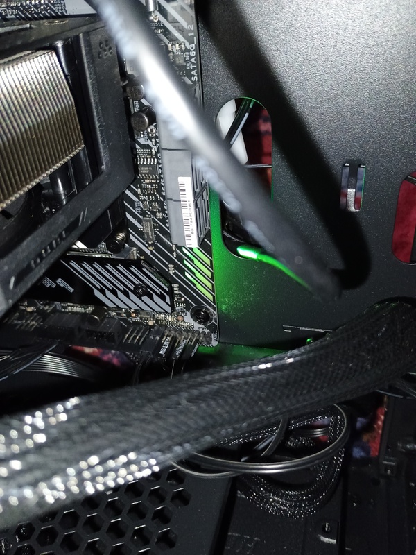

Het lijkt dat er een 4+4 pin cpu stekker in de videokaart zit ipv een 6+2 pin. Heb je een 6+2 pin links bovenin het moederbord geprikt?
Eens met de afstandbusjes en het RAM.
Welke voeding heb je.
Deze? uitvoering: be quiet! Pure Power 11 550W FM
of deze? uitvoering: be quiet! Pure Power 11 500W
Ik denk de 500w want de 550w heeft ribbel kabels voor cpu en videokaart en dat zie ik niet in de foto's.

Ik zie ook dat de kabel van je CPU ventilator niet in z'n aansluiting zit. Het lijkt dat die achter het moederbord verdwijnt maar daar zal geen aansluiting zitten, gok ik.
Veel moederborden weigeren te starten als er geen CPU fan aangesloten is.

- (@ 3ddude) ontbrekende mobo schoefje erin gezet

Koos Zwaai schreef op zondag 5 januari 2025 @ 10:35:
- (@ Raz) check gedaan: afstandsbusjes zaten er wel (vanaf leverancier) in
Waarom heb je ze eruit gehaald dan?
Afbeeldingslocatie: https://tweakers.net/fotoalbum/image/AnJnfh8o7IIwIv1Tj4kC3BYp.png
Het moederbord zit vastgeschroeft op de backplate.
Geen idee welke youtube tutorial je gekeken hebt, maar ik kan me echt niet voorstellen dat ze zeggen: Haal de afstandsbusje er uit, schroef het moederbord direct op de backplate, en veel plezier met de kortsluiting :w

Interestingly enough, Montech ships the X3 with the mATX spacer layout pre-installed. You will have to find your own tools to unscrew and relocate them to where they need to be for an ATX board
Het vervolg:
Zo te zien is jouw ASUS TUF B550-plus een ATX bord. Dat zou betekenen dat je afstandsbusjes niet goed zitten.
Het vervolg:
Alle 9? Het kan zijn dat er minder busjes geplaatst zijn en je er zelf nog een aantal bij moet zetten. Dat moet je altijd checken, nooit er vanuitgaan dat voorgeplaatste busjes voldoende zijn en op de juiste plek zitten. Het ziet er inderdaad uit alsof je er een aantal mist.

mobo eruit gehaald (ik word er handiger in..). zie foto's
Afbeeldingslocatie: https://tweakers.net/i/FzzfjOiuBnPK9XhEF2onIv_pgk8=/800x/filters:strip_icc():strip_exif()/f/image/dr0IqZiUkyZyscROIm8OV769.jpg?f=fotoalbum_large
Afbeeldingslocatie: https://tweakers.net/i/zh1t3aqoSUN2XNVQCbLWWx32Rxo=/x800/filters:strip_icc():strip_exif()/f/image/bR4UkBkTLhyfTaKJlk86yEki.jpg?f=fotoalbum_large

Misschien een aantal handige stappen (Mijn ervaring)
1. Hoor je iets van een geluid als je de aanzet? (Als je pieptjes hoort, dan is er spraken van hardware failure).
2. Hoor je helemaal niks, en gaan alleen led'jes aan? Dan kan het zijn dat power/resetknop niet goed aangesloten zit op je system pinnen/panel.

- de afstandbusjes zaten en zitten goed op hun plek. Op de foto is het vertekend en lijkt het anders er zitten
- niet teveel afstandbusjes in. Ik zie ook niets aan de achterkant doorsteken van het mobo.
- de vier indicatie ledjes op het mobo (van de ASUS site) heb ik gevonden maar die gaan niet aan
- er zijn geen geluiden te horen
- opstart gedaan terwijl het mobo uit de kast ligt (cpu, voeding en RAM, geen reset-stekker oid aangesloten) maar helaas. Zelfde resultaat.

@ Maverick
bios gedownload en op een usb gezet. Aangesloten op de bios-usb en spanning erop maar helaas geen reactie van de machine.
Afbeeldingslocatie: https://tweakers.net/i/PAlyEywkdvqIHjRqArWc5-RoQHE=/800x/filters:strip_icc():strip_exif()/f/image/ICEZ9PHBhIC1PM3q56wsp6vR.jpg?f=fotoalbum_large
inderdaad lijkt het op een standby ledje. Ik heb een aantal stekkers op die pins aangesloten:
- stekkertje met opdruk HDD-led op twee pins link onder
- stekkertje met opdruk reset SW op de twee pins ernaast (dus onderste rij,3e van links)
- stekkertje met opdruk power led + op de onderste rij 6e pin van links
- stekkerje met opdruk power led - op onderste rij 7e pin van links
- stekkertje met opdruk pwr_sw op bovenste rij, 3 en 4e pin van links
helaas ook geen resultaat.

Koos Zwaai schreef op zondag 5 januari 2025 @ 15:38:
@ Maverick
Als dat al niet werkt met beide moederborden en voedingen goed aangesloten is er wel iets basic defect of fout.
Zelfs zonder CPU/RAM moet het moederbord en voeding toch aan gaan als je de power jumper 3/4 kortsluit. Eventueel met schroevendraaier of iets anders.

Koos Zwaai schreef op zondag 5 januari 2025 @ 13:27:
- @ Maverick de desktops doen niets, alleen dat ene ledje brand. Ik kan niets installeren. Ik heb er een scherm aan gehangen maar ook geen beeld.
- @ Trichoglossus ja die heb ik gebruikt
ledje in actie...
woont er een enthousiaste tweaker, die van een uitdaging houdt, nabij Alkmaar?
Is dit een recente foto? Want je moederbord zit nog steeds direct op het frame geschroefd, zonder de afstandsbusjes die eerder al benoemd zijn. Dat is vragen om kortsluiting, en dat is dus het eerste wat je beter kan aanpakken. Lijken toch afstandsbussen tussen te zitten nu.
En sowieso is het misschien beter om je systeem eerst te testen buiten je case, om ook andere kortsluitingen te voorkomen.
[ Voor 3% gewijzigd door Hahn op 05-01-2025 21:31 ]

Hahn schreef op zondag 5 januari 2025 @ 20:41:
Als je kijkt naar het groene licht onderin kun je zien dat er afstand tussen het moederbord en het frame is.
  • Hahn
  • Laatst online: 10-09 16:19
M66B schreef op zondag 5 januari 2025 @ 21:20:
Verhip, je lijkt gelijk te hebben. Foto vertekent het een beetje, waardoor er geen afstand leek te zijn. Ik heb m'n post aangepast, thanks :)

Maar heb je inmiddels de pinnen waar je power button op gaat (de aan knop) kort gesloten? Kan je inderdaad met een schroevendraaier doen, of paperclip oid.
