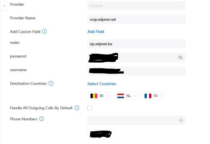

door de configuratie toe te passen zoals onderstaande afbeelding kan ik uitgaande telefoons doen
Inkomende telefoons werken echter niet..

Als er nog mensen tips hebben dan hoor ik het graag!

is mij spijtig genoeg niet gelukt..
ik heb deze spijtig genoeg teruggestuurd en gebruik weer het 'Fritz-box' systeem
(Unifi wou mij geen ondersteuning geven doordat edp-net geen erkende partner was.. wat ook duidelijk vermeld staat op hun site, en ook verstaanbaar is)
EDP-net heeft mij wel enkele dingen doen proberen, maar veel had ik zelf al geprobeerd, en dus ook niet werkend gekregen.
(zij gaven mij het advies een IT-dienst in te schakelen.. maar dit heb ik niet gedaan)
