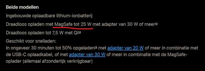

Met magsafe heb je deze problemen overigens helemaal niet, en dat laadt net zo snel.
Mits je natuurlijk een goede magsafe lader koopt en die aansluit op een adapter die ten minste 15V/2.0A doet.

jeroen3 schreef op maandag 6 januari 2025 @ 12:00:

Archer_VC10 schreef op maandag 6 januari 2025 @ 15:09:
Magsafe kan volgens mij maximaal 15W bieden, terwijl je via een wired charger daar best een stuk overheen kan (tot 23W?). De Apple pagina geeft ook aan dat een USB-C PD lader de beste snelheden biedt: https://support.apple.com/nl-nl/120619
Afbeeldingslocatie: https://tweakers.net/i/ak_v69PKCdOejDgG_SeuL17Ik4w=/800x/filters:strip_exif()/f/image/2L2OrTj9sT1yPF97f4bjgSW8.png?f=fotoalbum_large
MagSafe kan tot 25 watt draadloos opladen, moet je wel de nieuwe MagSafe 2 kopen ;)
Zie ook deze video: YouTube: Real World Tests With Apple's New MagSafe 2 Charger - Should You Get...
Ik heb een iPhone 16 Pro en gebruik een Anker 735 Charger (Nano II 65W) met daarbij willekeurige USB-C naar USB-C kabels, eentje met een wattage display ingebouwd in de stekker. Mijn 16 Pro laadt daarmee maximaal met 25 watt, dan wel als ik op de telefoon bezig ben, dan kan hij oplopen tot maximaal 30 watt, under load dus. Normaal met scherm uit rond de 20 watt.

d22wth schreef op maandag 6 januari 2025 @ 15:43:
Check.... ik loop achter! _/-\o_
