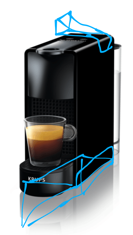

En als het kleiner moet zou je nog 2 delen kunnen maken;
Afbeeldingslocatie: https://tweakers.net/i/NJbmPEb2Ra5NSohZWX8V_MzK8xg=/x800/filters:strip_exif()/f/image/kULdm9b2VBq7GjoORX64fPNA.png?f=fotoalbum_large

Ik heb zo een kleine en als ik de lekbak niet meer in de print neem kan het in 1 keer. Dan haal ik de lekbakje er wel uit tijdens het rijden.
