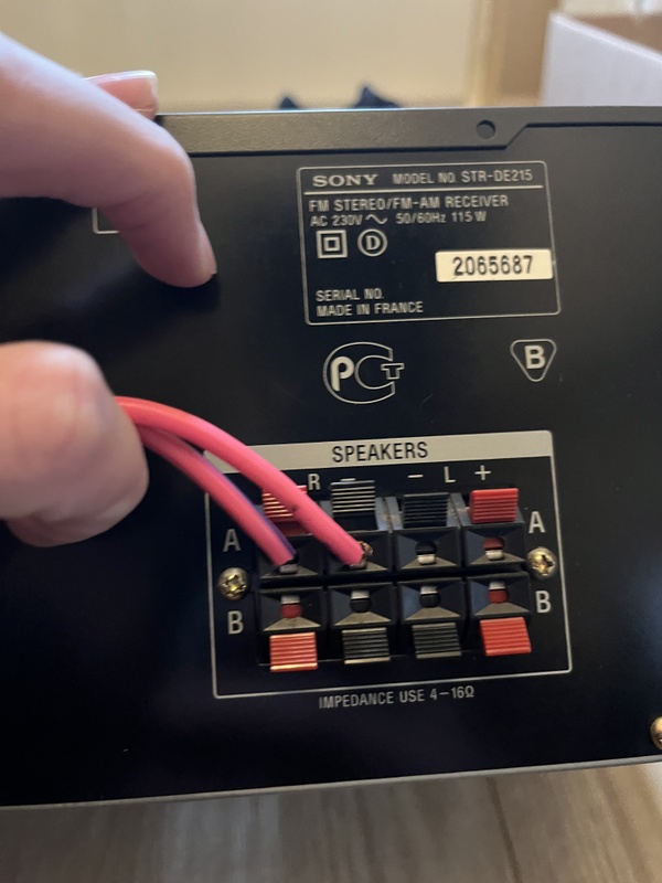

Goedemiddag,
Is het mogelijk om onderstaande speakers en subwoofer aan te sluiten op mijn versterker, om vervolgens de versterker aan te sluiten op een omvormer van 12v naar 230v? (Voor in mijn auto)
(Ik heb de auto 2e hands gekocht, en er zitten geen speakers in, ik snap dat het beter is om een versterker voor in de auto te kopen om die vervolgens op de accu aan te sluiten, maar wil er niet teveel geld in stoppen aangezien het mijn 1e auto is). Alles is dus beter dan wat ik nu heb
Versterker:

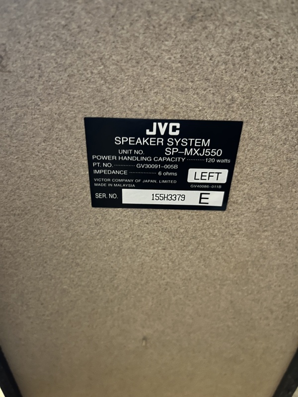

Linker speaker (rechter speaker exact dezelfde specificaties):
Afbeeldingslocatie: https://tweakers.net/i/q_1mTSRyKmv6k5IxB9UsUvgmWSk=/x800/filters:strip_icc():strip_exif()/f/image/ZymgjzUZ4IHKh2lNS4uuwUBk.jpg?f=fotoalbum_large

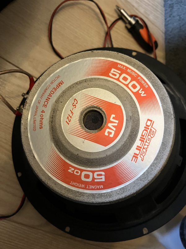

Subwoofer:
Afbeeldingslocatie: https://tweakers.net/i/sKB6q1cGIm3TFa-zyudZIjtwMEQ=/x800/filters:strip_icc():strip_exif()/f/image/ULNdlaIoaEWxgilixQzRD57P.jpg?f=fotoalbum_large

Ja, maar....het neemt relatief veel ruimte in. Daarnaast gaat bij het omvormen van 12V naar 230V energie verloren. Voor de subwoofer heb je ook nog een crossover filter nodig, want deze speaker kan niks met hoge frequenties.
Leuk hobbyproject, maar met 'haken en ogen'.

Te hoge frequenties sturen naar de sub kan zorgen voor vervorming, met zelfs schade aan de speaker tot gevolg. Beste is dus om een (goedkoop) lijnfiltertje ertussen te zetten die alles boven zeg de 150-200 Hz weg laat.
Verder moet je rekening houden met het feit dat de omvormer maximaal 150W kan leveren, en hij trekt dan 15 ampère door de relatief dunne kabels. Ik vraag me af of dat op de lange termijn goed gaat, maar daar staat tegenover dat die versterker niet continu 150W (of 115W) trekt natuurlijk. Te weinig vermogen naar de speakers is echter ook niet de bedoeling.
Audio apparaten specifiek voor in de auto zijn erop gebouwd om met 12V het maximale op een efficiënte manier eruit te halen. Da's niet voor niks natuurlijk. Je zou misschien beter nog kunnen kijken of je een bluetooth speaker o.i.d. in je auto kunt maken, als je die nog hebt liggen. En anders staat er op marktplaats voor een paar tientjes vast nog wel een leuke autoradio met wat speakers. *knip* ontzettend aardig bedoeld, maar dat mag via V&A en niet op het forum

Kan geen kwaad, sub gaat daar niet van kapot. Het klinkt alleen nergens naar op die manier.

Inclusief sub gaat het gevraagde vermogen al behoorlijk richting die 150W of daar overheen. Da's zo'n 15A voor langere tijd over de bedrading van de sigarettenaansteker. Die is daar niet op gebouwd, het is niet voor niks dat 12V versterkers meestal met stroomkabels van 8 of 6 AWG (tussen de 8 en 14 mm2) worden aangesloten. Daar zitten meestal ook 50A of 2x 30A zekeringen enzo in.
Ik zou het óf niet doen, óf alleen de versterker en speakers (dus zonder sub) aansluiten. Dan hou je het gevraagde vermogen binnen de perken.

Heb eens even gekeken maar die omvormer is een goedkope omvormer zonder echt goede koeling dus als jij daar dan constant 150 watt doorheen gaat jagen word dat ding gloeiende heet. Maar ik betwijfel sowieso of dit soort omvormers 150 watt halen en dat volgens mij gewoon een maximaal haalbaar piekwattage is wat ze erop zetten.
Ander punt is dat je geloof ik gewone speakers in je auto wilt gaan zetten maar dan zou ik die op zijn minst dan goed vast zetten want anders worden dat projectielen als je eens hard moet remmen, levensgevaarlijk dus. Ook zo'n versterker zal je toch stevig moeten vast zetten want ook dat word een projectiel en vergis je daarin niet.
En tja een basspeaker rechtstreeks aansluiten, geen goed plan want dan jaag je veel te hoge frequenties door zo'n speaker waardoor die ongecontroleerd kan gaan trillen en dus kapot kan gaan. Zeker wanneer je daar dan flink volume doorheen wilt gaan jagen, maar ik denk dat je dat wel al snel zal gaan laten want dat klinkt echt totaal niet.

Ander puntje van aandacht is dat de subwoofer ook nog in een behuizing moet; anders komt er geen / nauwelijks geluid uit.
Verder heeft de subwoofer een eigen versterker nodig en kan om meerdere redenen niet samen met de full range speakers:
- de impedantie wordt dan te laag
- de subwoofer heeft zoals gezegd een eigen filter nodig
Hiervoor heb je versterkers voor de auto bedoeld met 4 kanalen. Waarbij je twee kanalen voor de sub gebruikt en daar kan je dan ook apart een filter voor instellen.
Als je voor nu gewoon wat muziek in de auto wilt, dan zou ik alleen de full range speakers aansluiten. En alles wel vastzetten :)

Hou er wel rekening mee dat dit soort boxen erg grote projectielen zijn in je auto als je een ongeluk krijgt. Een beetje vastzetten gaat niet voldoende zijn. Krijg je zo'n ding tegen je hoofd tijdens een ongeluk, dan heb je een kans dat je het niet meer na zal vertellen.

Je omvormer is niet geschikt om een versterker te voeden. Dat wil alleen met een dure omvormer die een echte echte sinus maakt.
Denk ook zoals anderen al zeggen dat je beter gewoon een leuke 2de handse autoradio kan kopen, liefst dan eentje met b.v. bluetooth erop en dan gewoon een bluetooth speaker erbij. Ga desnoods eens langs een autosloop, die hebben vaak ook nog wel leuke autoradio's liggen en eventueel autospeakers.
Dat dit plan gedoemd is om nergens naar te klinken mogen duidelijk zijn. Een woofer kapot krijgen door er ´´te hoge freqenties´´ door heen te jagen gaat je niet lukken. Omgekeerd met hoogdrivers is het een ander verhaal.
Oke, bij een kwalitatief goede woofer zal dat niet snel gebeuren maar bij een goedkope woofer zoals hier het geval lukt dat wel hoor met behoorlijk volume erachter >:)

Ik verwacht dat die versterker binnen no time stuk gaat door de slechte kwaliteit omvormer en de trillingen in de auto.
Koop een 2e hands pioneer radio met ingebouwde versterker. Die kan je voor echt bijna niks op marktplaats vinden of bij je lokale kringloop.
Daarnaast verwacht ik dat die el cheapo omvormer niet genoeg piekvermorgen kan leveren of - als het wel net lukt - ook snel het loodje legt vanwege eerder genoemde dubieuze kwaliteit.
