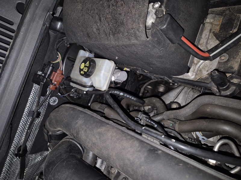

Dus ik zet vandaag de auto (VW Touran uit 2017) aan, krijg ik 2 foutmeldingen: Start/stop niet beschikbaar en over het koelvloeistof peil. Rood lampje, dus ik heb direct onder de motorkap gekeken.
Afbeeldingslocatie: https://tweakers.net/i/RrcMugNlYY0HsbiRH_3457QCb_A=/x800/filters:strip_icc():strip_exif()/f/image/v1ovsm5NkHHApjtlfelpZ9z1.jpg?f=fotoalbum_large
Koelvloeistof zat iets onder het minimum streepje, dus bijgevuld, maar dat was niet het enige. Een beest (lijkt mij) heeft een stuk kabel kapot gevreten. Ik vond nog een los stukje van de kabel elders onder de motorkap terug. Lijkt erop dat dat de kabel is die naar de sensor (althans ik neem aan dat dat het is) loopt voor de koelvloeistof.
Afbeeldingslocatie: https://tweakers.net/i/WgINAJUiop6dPbMpRETGcVlnHuc=/x800/filters:strip_icc():strip_exif()/f/image/tfJIZkJKSrUC8FnBFVB501yT.jpg?f=fotoalbum_large
Afbeeldingslocatie: https://tweakers.net/i/3ncJkN79K7WqBMweEGZqrpIizYI=/x800/filters:strip_icc():strip_exif()/f/image/UzeMlBqYeLOTyTUMBbAtonuE.jpg?f=fotoalbum_large
Die is dus verklaarbaar, en het lijkt mij niet heel ernstig om even tijdelijk met defecte sensor te rijden in afwachting tot de garage tijd heeft om dit te repareren, mits ik het koelvloeistof peil voor de zekerheid in de gaten houdt?

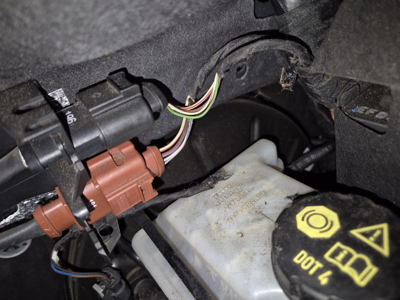

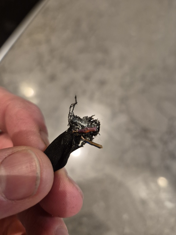

Maar, ik vond later dat er nog 1 kabel doorgebeten is... waar is dit van?
Afbeeldingslocatie: https://tweakers.net/i/djWRqa9KiM3I7o3Vv754IstSKiM=/800x/filters:strip_icc():strip_exif()/f/image/4Wx3BpIZPBjeUgm4q8UqFVYg.jpg?f=fotoalbum_large
Afbeeldingslocatie: https://tweakers.net/i/7j8bxI-WXukJ_0QF1SDXkJ8CBWo=/800x/filters:strip_icc():strip_exif()/f/image/XJCn1XmxQakDKv2X29nCxDV7.jpg?f=fotoalbum_large
Afbeeldingslocatie: https://tweakers.net/i/S0zL7Uz8dW4z7XFfmTFivazfClQ=/x800/filters:strip_icc():strip_exif()/f/image/4Zb38em6hkp8Zi1idK8vSlLM.jpg?f=fotoalbum_large
Is dit een risico om mee rond te rijden tijdelijk? :o

Steenmarter schade is altijd afwachten wat er precies is doorgevreten, want het lijkt alsof deze zodra ze onder de motorkap komen ADHD hebben.
Gevaar is niet alleen dat ze kabels door vreten maar ook koelvloeistof slangen e.d.
Dus kan best mogelijk zijn dat je koelvloeistofkabel van je radiator aangevreten is en nu zachtjes aan koelvloeistof lekt.
Enig wat ik je kan aanraden is auto laten staan en overdag kap open en alles nog eens na gaan wat er precies kapot is gevreten.
Dus ja het is en blijft een risico om mee door te rijden tot je zeker weet wat er precies kapot is.
Als je het echt goed wilt weten koop een OBD scanner en voer een scan uit. dan laat deze wel het 1 en ander zien.

geerttttt schreef op donderdag 2 januari 2025 @ 22:25:
Waar dat van is kom je het beste achter door de bedrading te volgen, maar dat kan in de motorruimte best uitdagend zijn.
Je start/stop systeem kan niet werken als het koelvloeistofpijl niet goed is, als beveiliging zodat de auto niet uit zichzelf start. (en stopt).
Verder is het inderdaad afwachten waar de marter nog meer huisgehouden heeft. Wij hebben er in zuid-limburg ook wel eens een oude auto op moeten afschrijven omdat de aanhoudende problemen meer kosten dan de auto waard was :'(

Op de dop van dat tankje op de laatste 3 foto's zie ik 'DOT4' staan en een rem symbool. Dat is dus je remvloeistof tank. Een marter lust geen remleidingen gelukkig.
Als ik jou was zou ik niet verder rijden tot je zeker wat er exact aangevreten is en of dat kwaad kan.

Lijkt de kabel van onderdruksensor van de remservopot. Kan je wel mee rijden maar geeft inderdaad storing start/stop

Zoek even iemand met VCDS dan kun je uitlezen welke sensoren het niet doen en dus waarschijnlijk zijn aangevreten.
De sensor bij het tankje is inderdaad van het koelvloeistofpeil.
De sensor bij de remvloeistof kan de druksensor zijn, of de stekkerverbinding van de accu die meet of er voldoende spanning in de accu zit voor het start-stop systeem.
Stukje nieuwe kabel er tussen solderen met een stukje krimpkous erover heen.
En inderdaad de slangen even nalopen, daar schijnt visolie in te zitten wat ze ook lekker vinden. Of even een rookmachine erop dat is makkelijker maar dan moet je wel iemand weten die zon ding heeft.
Welke regio zit je?

martijn v o schreef op vrijdag 3 januari 2025 @ 19:55:
Welke regio zit je?

Ja of gewoon gaan rijden maar dan eerst een stukje in de buurt, als de motor warm wordt dan komt er ook meer druk op dus dan krijg je eerder door dat er een lek is.
Betreft de rookmachine doelde ik op de vacuumslangen, maar je kan als de motor loopt ook even met remmenreiniger rond de slangen spuiten. Als de motor anders gaat lopen is er ergen een vacuumlek.
