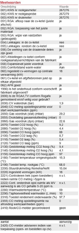

Hierbij even de meetwaarden na de servicebeurt half november.
Afbeeldingslocatie: https://tweakers.net/i/qZRcpzODLahAyU3g55lUB29-hjE=/x800/filters:strip_icc():strip_exif()/f/image/RjSls4WNpXASN9whykHUKFyf.jpg?f=fotoalbum_large
Daar zijn toen de volgende onderdelen geleverd:

edsandje schreef op maandag 17 februari 2025 @ 16:56:
Heeft de installateur ook de hooglast en laaglast afgesteld?
Als die in orde zijn is het vermoedelijk de gasstraat.
Ook nog mogelijk geen goede aarde, je kan proberen of een ander stopcontact met randaarde en een verlengsnoer helpt.
Die van de hoog- en laaglast zal ik eens navragen.
Ze gaven wel aan dat ze het stopcontact gecontroleerd hebben, maar of ze hier de randaarde gecontroleerd hebben durf ik niet te zeggen. Het is een simpele check voor mij, ik zal hem eens met een verlengsnoer naar een ander stopcontact leggen vanavond!
  • edsandje
edsandje
Geen vragen via pm
Installateur moet nog een keer terug komen.
Code 2080 vollast is 4,4 en moet zijn 3,5-4,0.
Code 2110 laaglast is 5,4 en moet zijn 4,7-5,2.
Laat ze nog een keer een meting doen en correct afstellen.

edsandje schreef op dinsdag 18 februari 2025 @ 16:52:
Kan jij aangeven waar je dit vandaan hebt? Dan kan ik ze dit onder hun neus schuiven.
En kan dit direct zo’n effect geven?
[ Voor 4% gewijzigd door Sincere1983 op 18-02-2025 18:56 ]
  • edsandje
edsandje
Geen vragen via pm
De meetwaarden uit je rapport.
Instelwaarde staan in de installatie instructie.

@esox-oc weet je toevallig of de waardes er ver buiten lagen? Bij mij liggen ze 0.1% en 0.2% buiten de waarden volgens de handleiding.
handleiding zegt:
laaglast O2 4.7-5.2%
vollast O2 3.5-4.0%
gemeten door monteur:
laaglast O2 5.4%
vollast O2 4.1%
En vinden jullie dat de monteur op eigen kosten de waarden moet komen aanpassen aangezien hij de handleiding niet gevolgd heeft?

@dirk.c.janssen Voor zover ik me kan herinneren lag het bij mij ook niet in de hele procenten ernaast. Eerder iets van 0,3 - 0,5%.
Ik weet even zo gauw niet wat de handleiding voorschrijft qua onderhoudsinterval op de gasblokafstelling. Maar als in de handleiding staat dat dit eens per 1 of 2 jaar gedaan moet worden, dan zou ik hem zeker erop attenderen. Als dat niet t geval is, tsja, dan hoop ik voor je dat je monteur een beetje servicegericht is...
Die van mij stelde dat het hoorde bij het 'jaarlijkse onderhoud' dus dat het terecht was dat ik ervoor betaalde. Ik vond t zelf nogal twijfelachtig, zo'n moderne ketel moet prima meerdere jaren kunnen draaien voordat je een storing krijgt.

Ze komen binnenkort langs om de laaglast en vollast aan te passen en eventueel dynamische gasdruk meting te doen (stelde de leverancier van de ketel voor, zij zagen het niet op de werkbon staan).
Ik ben benieuwd. Gelukkig bleef het deze keer bij een enkele storing en een keer koud water, hij loopt nu al weer drie weken zoals het hoort.

Monteur is geweest, vol- en laaglast opnieuw afgesteld, zelfde avond koud water en weer moeten resetten.
