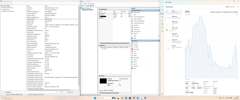

Enkel het geheugen kan een beetje jongleren worden. Linux werkt sowieso niet zo lekker samen met dynamic memory allocation in Hyper-V heb ik zelf op de harde manier moeten leren.
Zelf gebruik ik een oude laptop tegenwoordig als thuisserver. Lekker zuinig en ingebouwde UPS :+
Wel een upgrade naar 32GB RAM gegeven, al kon ik die uit het vorige systeem halen wat een Intel NUC was, totdat die ineens zijn USB poorten niet meer zag zitten, en dat werkt niet als je o.a. een extra netwerk adapter hebt op USB alsook een SSD.
Afbeeldingslocatie: https://tweakers.net/i/MAOgyBTPZbq2YnD6O2eYvpMQPDU=/800x/filters:strip_exif()/f/image/L5KW1Zm2BOmGCj30Ur5s6XDW.png?f=fotoalbum_large
