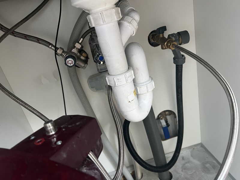

SItuatie :
Quooker Combi+
Zit aangesloten op warm+koude leiding. (geinstalleerd door vorige bewoners)
Nu wil ik het filter vervangen en de quooker van binnen schoonmaken. Maar hoe krijg ik het warm water afgesloten ?
Het lijkt erop dat de warm-water aansluiting direct op de leiding zit.
Het draai-kraantje met W en K erop is volgens mij voor de temperatuur ? Of mis ik iets ?
Er zijn diverse handleidingen te vinden maar kom dit specifieke systeem niet tegen.
Dit plaatje lijkt er nog het meeste op :
https://manuals.quooker.c...ing-binnenwerk-combi-plus
Maar dit is de handleiding voor het vervangen van het filter, die aansluitingen zijn anders.
https://manuals.quooker.c...vanging-hitac-waterfilter
Afbeeldingslocatie: https://tweakers.net/i/tx3AqLvwmvueyi8qtyPcxbhNr4s=/800x/filters:strip_icc():strip_exif()/f/image/MkQ9B4sdlm7Lvx9VLedeW0FP.jpg?f=fotoalbum_large
Afbeeldingslocatie: https://tweakers.net/i/-tO177KyYNtCwSCc7EtULh_JYwY=/x800/filters:strip_icc():strip_exif()/f/image/wv4XkXE9uzuWoNhp1i1b5zq4.jpg?f=fotoalbum_large
Afbeeldingslocatie: https://tweakers.net/i/Ot1kiZnL2UOe_qSptAEYWbUcMpw=/800x/filters:strip_icc():strip_exif()/f/image/nx65bSrKZGCI1mbYIRgsaM8N.jpg?f=fotoalbum_large

Ben ik scheel, of zie ik duidelijk het kraantje van de inlaatcombinatie zitten? (Nummer 3 in het schema, rechtsboven eerste foto)
  • SMSfreakie
Denk dat deze zowel op de koud als warm water is aangesloten.
De quooker vangt bij "warm" water gebruik de tijd op die de ketel oid nodig heeft om warmwater naar de keuken te krijgen?

Brent schreef op donderdag 2 januari 2025 @ 13:50:
Op mijn foto is rechts de koud-water-kraan. De middelste kraan is voor de kraan van de vaatwasser.
En de linker is de warm-water-kraan. Maar dat zit geen kraantje op volgens mij
  • ouwefreaker
  • Laatst online: 09-08 22:18
Bij de warmwater aansluiting zit inderdaad geen afsluiter.
Je moet het water afsluiten bij de watermeter , dan even warm open en leeg laten lopen, dan kan je de wartel Links naast je sifon 1/2 duims, los draaien ( sleutel 24) en rechts ook los maken bij de inlaat combinatie (sleutel 19) .dan heb je je ketel los.
Tip, laat je kokend water eerst leeg lopen totdat er koud uitkomt.
  • SMSfreakie
of je draait de inlaatcombinatie bij de ketel dicht...
404 Signature not found
  • DJMaze
1. Quooker ketel 24u uit zetten (of bij haast al het hete water er uit tappen)
2. Inlaatcombinatie kraantje dicht zetten
3. Kokend water open om druk uit quooker ketel te halen
4. Draai de slang eens een stukje los van je mengventiel (de slang boven het rode kruisje).
Als het goed is heb je geen warm stromend water omdat het mengventiel een terugslagklep heeft zodat leidingwater niet retour de ketel in gaat.

DJMaze schreef op donderdag 2 januari 2025 @ 21:51:
YouTube: Een Quooker COMBI+-binnenwerk vervangen
Toch even reactie. DJ maze je bent een vakman.
Maar terugslagklepje zorgt er alleen voor om kokend water in de warmwaterleiding (van de cv ketel ) te voorkomen.
Dat klepje laat dus wel water door naar de warm kokend verdeler.
Alle punten zijn verder wel heel goed, maar ook even of wat hierboven gezegd wordt of inlaat bij de cv ketel dicht , of bij de watermeter dicht.
  • DJMaze
ouwefreaker schreef op donderdag 2 januari 2025 @ 23:16:
Ik begrijp welke je bedoelt. Dat is een witte keerklep die tussen de warmwaterleiding en mengventiel zit.
https://www.quooker.nl/co...-combi-b-31-093-00-1.html
Maar inderdaad, om het zeker te zijn kan je warm water afsluiten.
[ Voor 16% gewijzigd door DJMaze op 04-01-2025 17:46 ]
