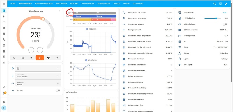

Gebruik je geen home assistant?
Dan kan je het mooi zien wat er gebeurt met dit printje

AUijtdehaag schreef op donderdag 2 januari 2025 @ 11:56:
Jawel maar verbonden via Airconwithme, ik zie 4 devices verbonden via WiFi dus in elke binnenunit zit een module maar kan
dit soort informatie daar niet uithalen. Wel leuk printje! gaan we kopen!
