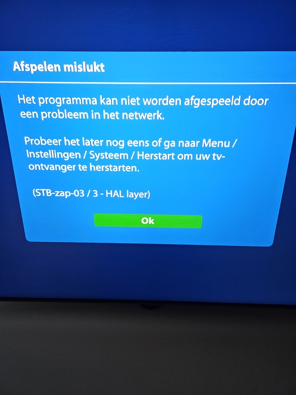

Tweede optie: tp-link ingesteld als router.
Units op dezelfde wijze ingesteld.
Wifi werkt prima. Tv kijken gaat ook prima nu, echter bij tv-opnames terugkijken verschijnt de melding (zie bijlage)

Dan lijkt het alsof die Deco niet lekker overweg gaat met multicast. Wat gebeurt als je de Deco als AP instelt en de tv-ontvanger rechtstreeks op de Draytek aansluit?
