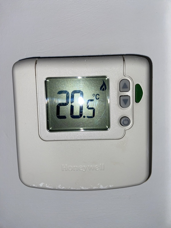

Wij hebben een Atag cv ketel, en 2 thermostaten, een in de woonkamer en een in de badkamer. Om de zoveel weken wordt het ineens koud in huis en zien we dat de cv niet meer aanslaat. We hebben dan wel warm water en de cv ketel geeft geen storing aan. Druk staat buiten bedrijf rond de 1.7-1.8 bar. Verder hebben we beneden vloerverwarming, en een verdeler dus, boven radiatoren. We hebben ook een wtw installatie mocht dat iets uitmaken. De thermostaten lijken ok, batterijen vorig jaar mog vervangen en ze geven beiden een vlammetje wat mij duidt op t feit dat ze voelen dat de verwarming aan moet.
Wat heb ik al gedaan:
  • Alle radiatoren, verdeler en expansievat onlucht
  • Cv gereset door de stekker eruit te trekken
  • Alle radiatoren boven opengezet met de thermostaatknoppen
  • Pomp vloerverwarming gecontroleerd, hij brandt er lijkt goed te werken (kan hem hoger lager zetten en merk dan meer geluid, hoewel ik de flow natuurlijk niet echt kan meten)
  • Thermostaat in de woon-/badkamer flink hoog gezet
Alleen het laatste zorgt ervoor dat de verwarming weer aanslaat. Heb ze nu beiden op 25c staan en zie dat de verwarming het doet. Merk nu ook dat de warmte vanuit de cv door de buizen eronder komt, eerder bleven die koud. De vloerverwarmingspijpen beneden worden langzaam warm en ook de radiatoren boven worden warm.
Weet iemand hoe het kan dat hij niet lijkt te werken als ik hem iets boven omgevingstemperatuur zet, bv 20c?
Zou liever niet doorstoken tot sauna temperatuur 😎

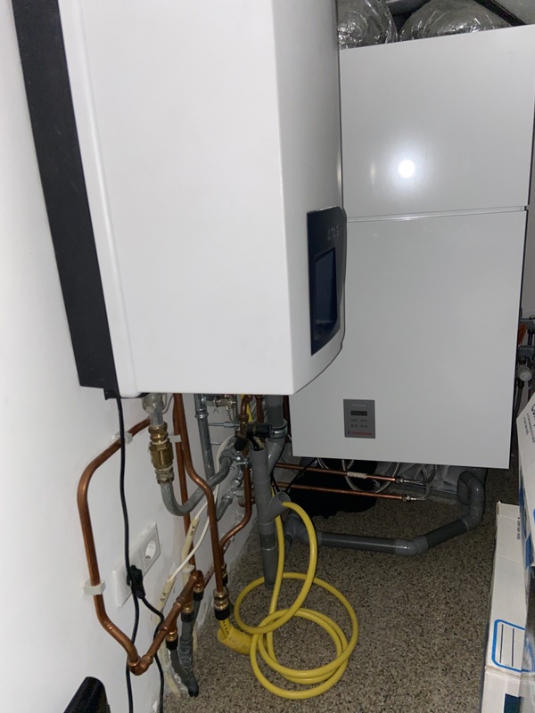

Foto's CV ketel, WTW en expansievat en verdeler erachter:
Afbeeldingslocatie: https://tweakers.net/i/T42vL8j3gF9iRdHii70pTj1Nrfc=/x800/filters:strip_icc():strip_exif()/f/image/CmzowBtc5ahQYfiuuLLCDPw1.jpg?f=fotoalbum_large
Afbeeldingslocatie: https://tweakers.net/i/xxvkqsYB4msBkU0L8Cti3tda6No=/x800/filters:strip_icc():strip_exif()/f/image/BrcvyRdyLb4TrmhsnmaiUHmS.jpg?f=fotoalbum_large
Afbeeldingslocatie: https://tweakers.net/i/vI6kkCwM6hi2mL6idVqV4bpac-s=/800x/filters:strip_icc():strip_exif()/f/image/RG05N0JBZ1c6Ehotutwa36Ix.jpg?f=fotoalbum_large
Afbeeldingslocatie: https://tweakers.net/i/fLwgmmf7995fCcPeaqlP6H8OCsM=/x800/filters:strip_icc():strip_exif()/f/image/tbf6PAbgB33HyU1LKerwbZBR.jpg?f=fotoalbum_large
Afbeeldingslocatie: https://tweakers.net/i/MNTijlsl-OGsloRzdHOH7ol_M9o=/x800/filters:strip_icc():strip_exif()/f/image/7LtetPoFVjBTFq03lYg43x34.jpg?f=fotoalbum_large

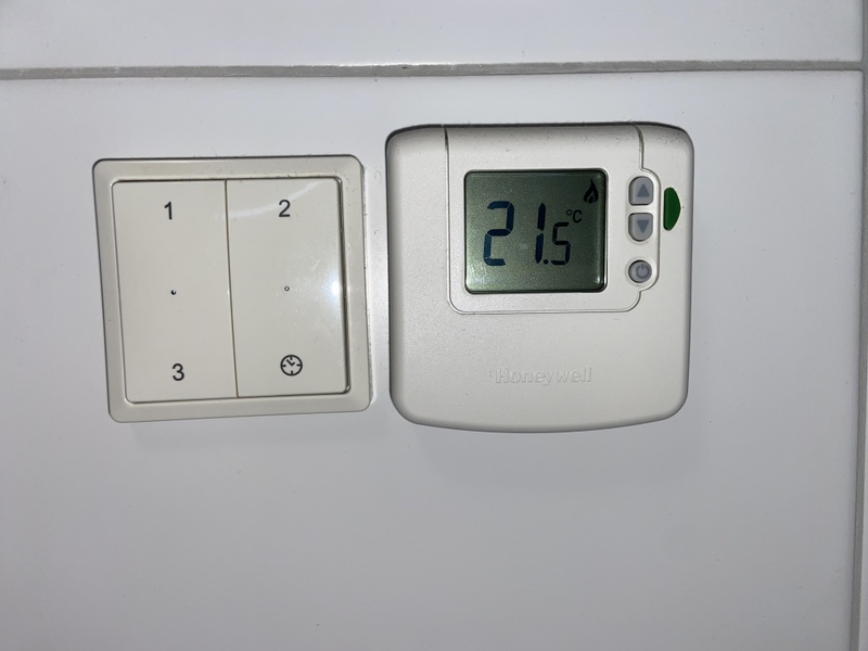

Thermostaat beneden:
Afbeeldingslocatie: https://tweakers.net/i/BAKPoXPlwSvJTD2sAeBUtCQhRfA=/x800/filters:strip_icc():strip_exif()/f/image/TGA3K0GMdfAsMTdULnz36GV4.jpg?f=fotoalbum_large

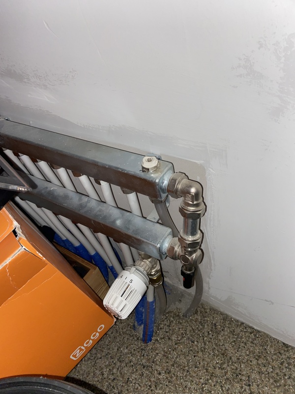

Verdeler en pomp beneden:
Afbeeldingslocatie: https://tweakers.net/i/0nzwQRvxZQqP_zIlFLTXhAumW_E=/x800/filters:strip_icc():strip_exif()/f/image/qwBkiZ9NrQaX8icdSWWkyoZC.jpg?f=fotoalbum_large
Thermostaat badkamer:
Afbeeldingslocatie: https://tweakers.net/i/Aa4ug1DTe4GP3r8DCnB8lhTX3yo=/800x/filters:strip_icc():strip_exif()/f/image/0RogxlWIxvG0VUW8L4zcZJGn.jpg?f=fotoalbum_large

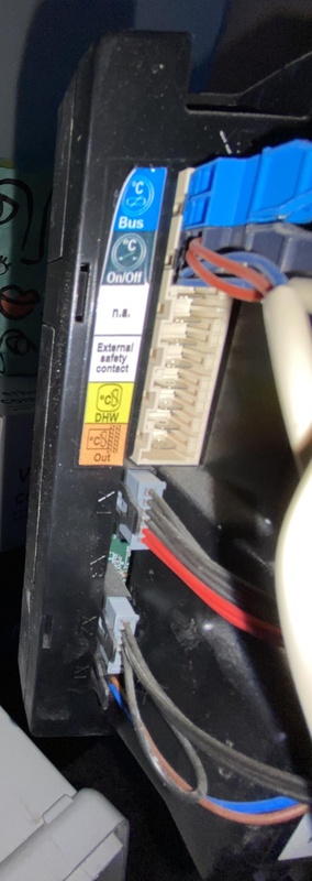

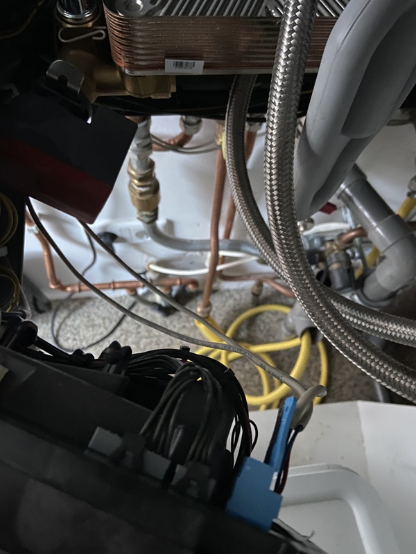

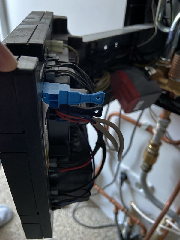

Ik heb de kap van de CV gehaald en een paar nieuwe foto's gemaakt. De kabels zijn inderdaad allebei op de CV aangesloten, zoals het lijkt op dezelfde aansluiting.
Zo komen de witte kabels dus uit de vloer, en gaan ze naar de WTW (blauwe pijl). Daarna gaan 2 nieuwe kabels, grijzig, naar de CV (rode pijl):
Afbeeldingslocatie: https://tweakers.net/i/z7Iot_c_QXSzh4J96E_fmnSuI6U=/x800/filters:strip_icc():strip_exif()/f/image/ScqDDsFKswsCcwl9odpRxni2.jpg?f=fotoalbum_large
Afbeeldingslocatie: https://tweakers.net/i/UazPiz0OGMn83bhEnqVuS3B1Y4M=/x800/filters:strip_icc():strip_exif()/f/image/2mQNKtVKcGVN60A5UlQbjpg9.jpg?f=fotoalbum_large
Ze zitten dan allebei met dezelfde stekker op dit contact aangesloten in de CV:
Afbeeldingslocatie: https://tweakers.net/i/fFmMOkYcRTZNGVEDJy9dsTSs53o=/x800/filters:strip_icc():strip_exif()/f/image/TyxVs6G4rpxCCpSj67uOsGez.jpg?f=fotoalbum_large

Nog een foto waarop de aansluiting duidelijk te zien is. Ik begrijp dat wij dus simpele on/off thermostaten hebben en deze zijn beiden op dezelfde stekker geprikt.
Afbeeldingslocatie: https://tweakers.net/i/FbuQiyaf9ZoIjOB-rOpsL_SwSnw=/x800/filters:strip_icc():strip_exif()/f/image/DlNk5KCv9cBHeWYhD6b6w3Ih.jpg?f=fotoalbum_large

Ik heb nog even verder mezelf in bochten gewrongen en achter de WTW gekeken. Daar zitten wat leidingen en daar komen de kabels van de CV ook samen, in een soort knop die lijkt op een thermostaatknop (maar geen idee wat het is). Misschien zegt iemand dit iets?
Afbeeldingslocatie: https://tweakers.net/i/c-a7IYyu2M07K8X6ryReonQpqr0=/x800/filters:strip_icc():strip_exif()/f/image/VWgE29g2GVfNFN8y8TUPAQwr.jpg?f=fotoalbum_large
Het lijkt alsof de kabels van de 2 thermostaten hier aan zo'n thermostaat knop zitten, en dan bij elkaar komen in dat kastje rechts. Dan lijkt het alsof er weer 2 kabels uit komen die vermoedelijk beiden naar de CV gaan. Kan het niet heel goed zien, kan er met mijn armen niet bij, de ruimte is echt heel erg klein.

  • andre208
  • Laatst online: 20-09 10:22
Zo te zien stuurt alle bij de thermostaten alleen een klepmotor. Of de heimeier klepmotor open stuurt je kan controleren als dit nog werkt door te kijken of het rode schijfje op de klep wat je op je foto kan zien bij thermostaat hoog omhoog gaat. Als de klep open gaat word een schakel contact in de klep gemaakt die dan de ketel aan stuurt.
De heimeier klepmotor 4968-01.000 die er zitten hebben 4 draden 230V sturing en een schakel contact wat gemaakt word als de klep open gelopen is.
Als je hier aan gaat sleutelen let op er staat 230 VOLT op en als er geen relais tussen zitten ook op je thermostaat aansluitingen.
