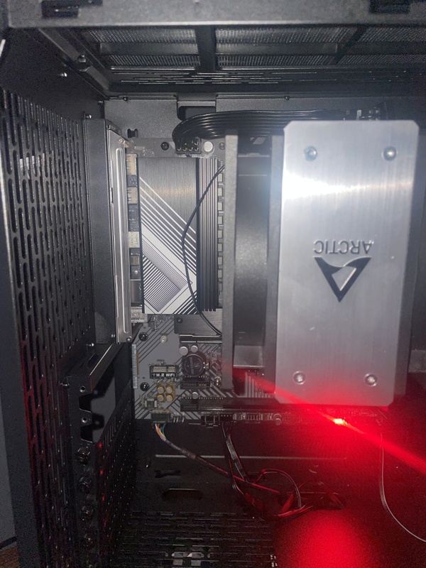

Kun je eens een overzichts foto posten van je mobo en hoe alles is aangesloten.
  • Buizerd__NL
  • Laatst online: 12:06
Mocht dit niet duidelijk genoeg zijn, dan zal ik morgen een nieuwe foto uploaden
Afbeeldingslocatie: https://tweakers.net/i/fwhqncuaJXseilny3rLGLRKjzrg=/x800/filters:strip_icc():strip_exif()/f/image/LRFwOosOcERaSnlh5YC0Ustk.jpg?f=fotoalbum_large

Ik vermoed dat de 8 pins ATX12V1 stekker goed insteekt, vermits deze niet zichtbaar is op de foto.

  • freaky35
  • Laatst online: 11:32
koeler zit op de kop en ook scheef zo te zien,dat kan nooit goed zitten
Daar zou ik als eerste na kijken
Artic logo zit op de kop, vandaar dat ik zeg dat ie op de kop erop zit.
Aangezien de koeler er toch af moet,zou ik ook gelijk kijken of de cpu goed zit en of alle pins wel recht zijn in het socket

Vanmorgen verder gegaan met het goed zetten en controleren van de CPU. CPU zat er goed in, dus mijn CPU koeler beter en rechter vast gemaakt aan het moederbord. Kabels gecontroleerd o.a. Power SW die omgedraaid, waarschijnlijk de - & + verkeerd gezetten.
Maar hij doet het nu, en start nu op naar mijn BIOS scherm.

CPU zat niet goed waardoor je pc niet doorstarten, daarmee dat het cpu lampje bleef branden
