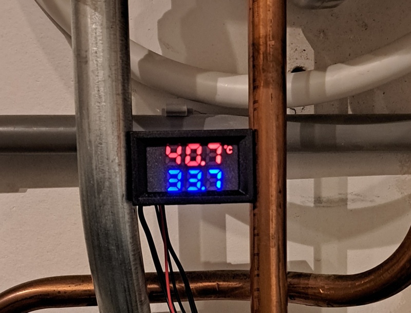

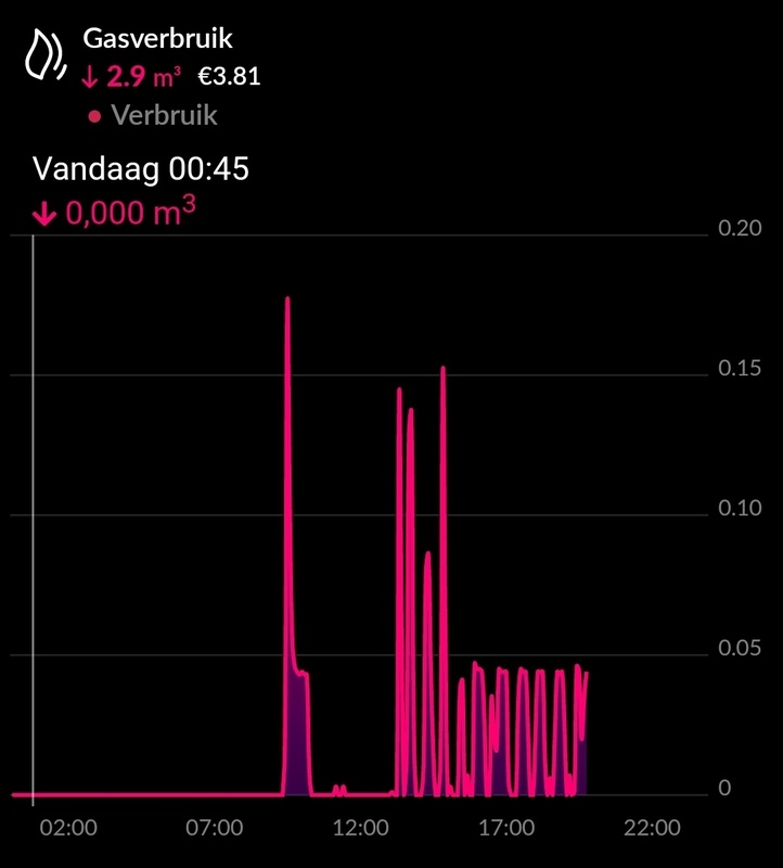

Na aanleiding van bovenstaande tips maar weer in de Thermostaat gedoken en de temperatuur verder verlaagd naar 38 graden.
In het verleden ooit eens een duo temperatuur sensor gekocht op aliexpress en die gelijk onder de CV ketel aangesloten op aanvoer en retour tegen de buizen met buis isolatie eromheen.
Of de aliexpress sensoren zijn niet accuraat of de ketel verwarmd verder dan de ingestelde temperatuur. Tevens is het ook direct terug te zien in het gasverbruik.
Lijkt erop dat het op temperatuur houden lukt met huidge instellingen. Moet er wel bij zeggen dat de A/C unit tot 3uur de kamer warm gehouden heeft.
