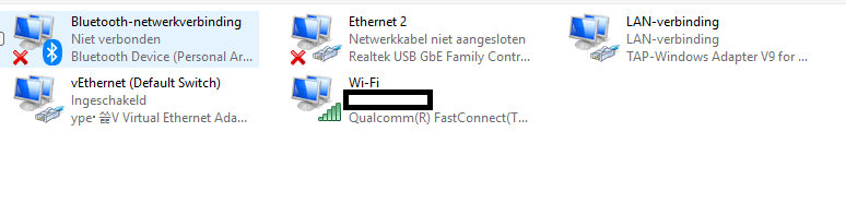

Tishke schreef op maandag 30 december 2024 @ 14:44:
Ow vroeger werkte dat nog wel, toch bedankt mannen
Je moet in elk geval zoiets zien staan met zo'n WIFI-signaal waar Qualcomm in mijn geval bij staat, als je een WIFI-adapter hebt staat er bij jou een andere naam.
Afbeeldingslocatie: https://tweakers.net/i/W2DwcswbPNil2FjYmDjLK3MHrNA=/fit-in/4000x4000/filters:no_upscale():strip_exif()/f/image/NJCywvMs2mmelBTKOvLGEnF9.png?f=user_large
Who's general failure, and why is he reading my disk?
