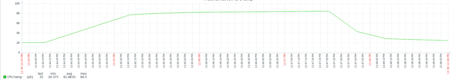

Dat ze snel heel worden, ok maar bij een stress-test van 3 minuten ziet het er dus zo uit:
Afbeeldingslocatie: https://tweakers.net/i/Bh7RTzV63sMespzdOsP3HqJsFAA=/fit-in/4000x4000/filters:no_upscale():strip_exif()/f/image/CmI1yK3wre2bOeqHqVUdhyDc.png?f=user_large
Wil nog wel kijken of ik de fan-speed erbij kan krijgen maar op dit moment wordt die niet uitgelezen / getoond met sensors

Ik zie geen abnormale dingen. Welke cpu koeler gebruik je?

Dit is volledig volgens het boekje in mijn ogen. Ik zie hetzelfde gedrag alleen met iets lagere temperaturen (met een veel grotere koeler op een 7800X3D) Maar met de standaard koeler blijf je prima binnen de kritieke waardes. Mij is het opgevallen dat de verschillen in bereikte temperatuur in de zomer niet heel veel hoger wordt dan in de winter ondanks dat de omgevingstemperatuur in de zomer een stuk hoger is.

Wanneer de CPU wordt belast gaat het verbruikte vermogen met 10 keer omhoog. Dus heel snel heel veel extra warmte waardoor de temp omhoog schiet. Stop je met belasten dan schiet het ook weer heel snel omlaag. Binnen 3 seconden van 30 naar 60 en terug naar 30 kan prima en is compleet normaal.

Bij de 8700G is de matige verbinding tussen de CPU en de IHS de bottleneck in warmte-afgifte. Dus het "probleem" zit in de CPU-package zelf. Als je de CPU package opentrekt kun je dat verhelpen, maar dat is alleen voor de diehard-tweaker aan te raden omdat je daarmee je garantie verliest en kans hebt je CPU te slopen.
Maar ik zeg "probleem" omdat 85 graden voor een moderne CPU heel normaal is, dus je kan het gewoon zo laten.
@PilatuS heeft ook gelijk, omdat de bottleneck in de CPU zelf zit is de omgevingstemperatuur niet relevant, zolang je je PC niet in de oven zet. Een groter koelblok zal ook weinig uithalen, en meer ventilatoren zeker niet.
