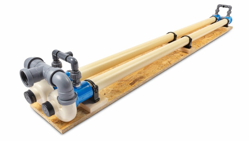

Als je de kans hebt zou ik verticale WTW pakken, geen douchegoot. Vereist een technische ruimte of koof die bereikbaar blijft op de verdieping eronder.
Afbeeldingslocatie: https://tweakers.net/i/fGW6rmjKSE8uZcBiPcbhS8AOPA8=/800x/filters:strip_icc():strip_exif()/f/image/95sILbPHll65HyQqogtqmu13.jpg?f=fotoalbum_large
Douchepijp-wtw Shower HR Tube 2-21 Twin HE
Bad er ook op aansluiten, opladen van de boiler ook via WTW.
Als je combineert pak je met zoveel gebruikers nog wel wat gekijktijdigheid. Bijvoorbeeld, douchen als er ergens een bad leeg loopt (dat gaat dan vrijwel zonder toevoer warm water)
