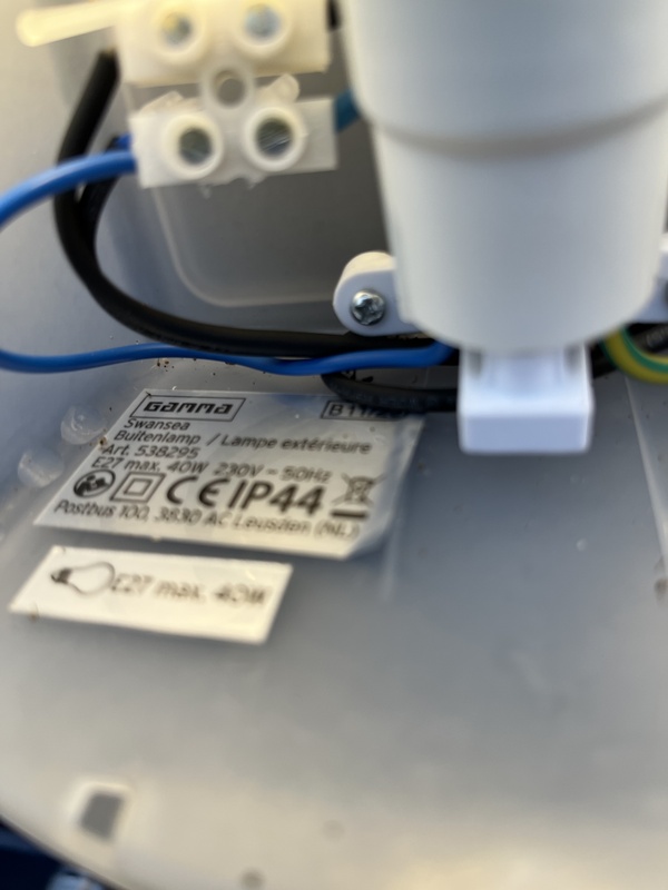

  • Peter Verweij
  • Registratie: Maart 2022
  • Laatst online: 11-07 09:48
Afbeeldingslocatie: https://tweakers.net/i/R4vk1pLT5qyCoYf62qAYZkdtuaw=/x800/filters:strip_icc():strip_exif()/f/image/wrjQdIJvcJzHx1r5UaZtKhen.jpg?f=fotoalbum_large
Afbeeldingslocatie: https://tweakers.net/i/hDQuJG_fsT6TrxiiblKvxphL4Bc=/x800/filters:strip_icc():strip_exif()/f/image/VhMzJ8KAgPFm0tuZR3OnRPBo.jpg?f=fotoalbum_large
Afbeeldingslocatie: https://tweakers.net/i/MOd0GpE81BVBs4LNbQqqKujGR00=/x800/filters:strip_icc():strip_exif()/f/image/pgLu6yurajAZkvQFHU5nbF46.jpg?f=fotoalbum_large
Hier foto’s van mijn lamp.
Het blokje op foto 2 daar gaat het stekkertje in die aan de sensor zit op foto 3.
Dus geen schroefjes om de gevoeligheid af te stellen.

@Peter Verweij heb je de handleiding gelezen dat je zeker weet dat het niet kan?
  • flo-rist
  • Laatst online: 10-08 10:20
Volgens de handleiding ( te vinden op gamma.nl) kan je hier inderdaad niets aan afstellen. Mocht het je erg irriteren dan denk ik dat een nieuw armatuur ophangen die wél deze afstellingen heeft het gemakkelijkst is.

• Let op!
De gevoeligheid van de dag-/nachtsensor is
vast ingesteld (kan niet afgesteld worden).
https://www.gamma.nl/asso...ag-nacht-sensor/p/B538295

Daar was ik al bang voor dat deze niet is af te stellen.
Eerder zo lamp gehad kon het wel.
Is er niets los te verkrijgen met af stel mogelijkheden.

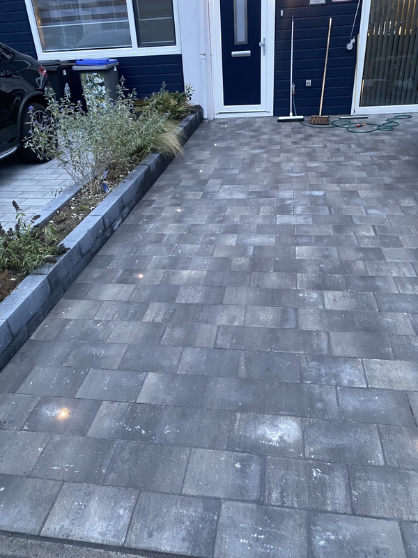

Afbeeldingslocatie: https://tweakers.net/i/e9efj9eIdH0bfpSUcIaDNepX-4U=/x800/filters:strip_icc():strip_exif()/f/image/kKjY8alZHnCTbm9AWzhFA6Kl.jpg?f=fotoalbum_large
En wil geen beweging sensor wat er zit nog meer licht aan gekoppeld.

Het afstellen van tijd bij deze lampen werkt bijna altijd via een potmeter. Je kunt er misschien een potmetertje tussen zetten op het pcb'tje. Maar dat vraagt dus wat handigheid/kennis. Want je moet vinden waar de weerstand moet zitten en even uitreken welke waarde potmeter.

Ik zou de schemersensor doorverbinden en er een shelly in bouwen.
Koppel de shelly aan Home Assistant en maak een automation die schakelt op zonsondergang en zonsopkomst.
