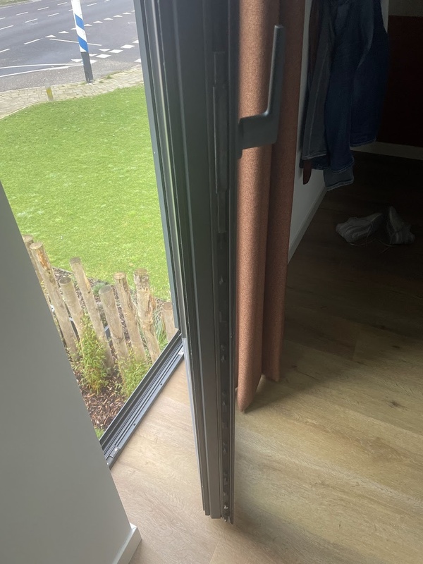

We hebben Reynaers Masterline 8 draai/kiep ramen. Ik zou deze graag zelf af willen stellen maar kan online geen informatie vinden over de afstel mogelijkheden. Ik wil eigenlijk vooral zorgen dat ze strakker in het kozijn gedrukt worden: bij één raam is hoorbaar (verkeer) en voelbaar (kou) dat deze niet goed in het kozijn zit ten opzichte van een ander raam.

Laatste foto, dat zilverkleurige bolletje is uw sluitnok.
Steek daar een inbus nr4 in en draai een kwartslag, die zijn conisch, die gaat dus verder of minder ver van de vleugel afstaan.
Dat is uw aantrekking. Zo heb je er meerdere rond uw vleugel.
Edit; als je al uw regelmogelijkheden wilt vinden, je hebt "sobinco" beslag, zal je vast wel iets van vinden op internet.
(Erg goed beslag trouwens, heb ik 20j mee gewerkt)
