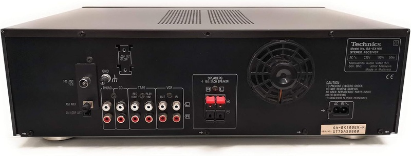

Hoi hoi, wil geluid van mijn Thomson Smart TV naar mijn oude receiver afspelen. Ik heb een oude Technics receiver SA_EX100 uit 1996. En een smart TV van Thomson 40 inch. De laatste heeft optisch out. Dat oude beestje heeft alleen tulp aansluitingen. Heb een omvormer, zo'n klein kastje aangeschaft waar ik de toslink kabel op heb aangesloten en de tulp stekkers naar de receiver.
Geen aparte TV ingang...wel een VCR ingang als ook CD, Phono en Tape in en out (monitor). Heb inmiddels van alles geprobeerd, kabels gewisseld etc. etc. om alles maar uit te sluiten maar er komt geen geluid uit. Ook heb ik de audio instellingen op mijn TV omgezet van automatisch naar PCM als ook andere instellingen geprobeerd........ Ik weet dat ik de phono ingang op de receiver NIET moet en mag gebruiken, wel geprobeerd op VCR in, CD en de tape monitor IN maar niets, noppes nada........

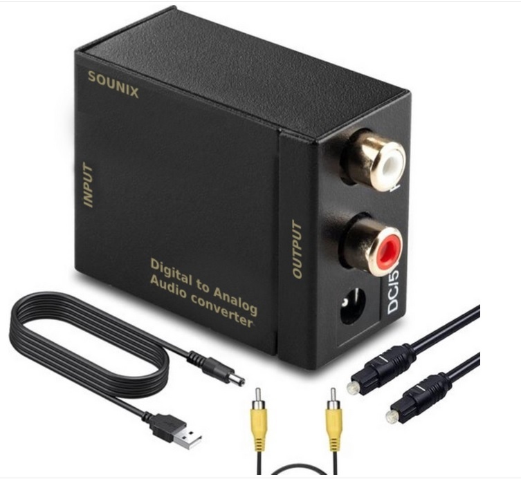

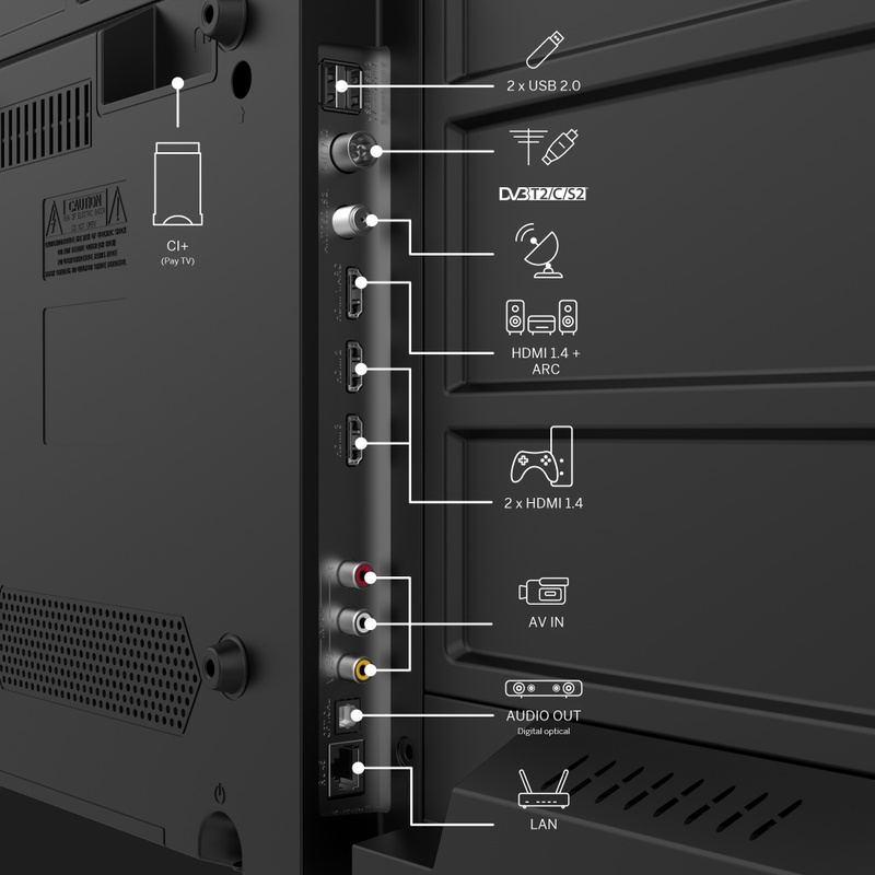

De toslink kabel is goed aangesloten, wel een iele kabel maar er komt licht uit, dus........Afbeeldingslocatie: https://tweakers.net/i/iODhlb9UuSUx06JbGg__AellTqw=/fit-in/4920x3264/filters:max_bytes(3145728):no_upscale():strip_icc():strip_exif()/f/image/CwKub6tkKrnVk9D3hnSqlh9h.jpg?f=user_large

Wellicht overbodig maar gezien je het niet vermeld: heb je de converter wel van voeding voorzien? Op het plaatje staat een meegeleverd USB kabeltje daarvoor. Een DAC heeft wel een beetje energie nodig om te werken.

Heeft je televisie geen koptelefoon aansluiting die je kunt gebruiken? Ik zie hem op de foto niet, maar wellicht zit hij op een andere plek?

Power led van de converter brand neem ik aan?
Zet spdif op pcm, en zet alle surround en dolby settings uit. Wat de Converter zelf ook aangeeft.

Wel belangrijk dat dus alle dolby formaten etc uitstaan want dat ondersteund de converter niet.
Sample rate maakt in dit geval niet uit, je oude beestje ontvangt alleen hij stuurt niets uit. Het signaal zou dan al analoog moeten zijn.
Eventueel een andere (en denk ik betere optie) is om de hdmi ARC aansluiting van je tv te gebruiken in samenwerking met:

Als je ARC wil gebruiken, sluit je een HDMI 1.4-kabel (of beter) aan op de uitgang op je TV waar "ARC" bij staat. Niet alle TV's hebben zo'n uitgang, en als je TV het wel heeft, kan het zijn dat je in de handleiding moet kijken welke van de HDMI-poorten ondersteuning biedt voor ARC (het is er doorgaans maar één namelijk, ook al heb je meerdere HDMI-aansluitingen).
Het andere eind van die kabel prik je dan in de convertor waar naar gelinkt wordt (normaliter stop je die in de surroundreciever, maar in jouw geval dus in een convertor). Bij de meeste TV's wordt nu al het geluid doorgestuurd naar het apparaat dat op de ARC-verbinding is aangesloten. Soms moet je het aanzetten in een menu van de TV. Let er wel op dat niet alle audioformaten door alle TV's doorgestuurd worden. Vooral DTS is een probleem (vanwege de licentiekosten laten veel TV-fabrikanten ondersteuning daarvoor achterwege).
Maar jij hebt niet veel aan ARC. ARC is namelijk vooral bedoeld voor de nieuwe surroundformaten (Dolby ATMOS etc.), waar jij niets mee kunt. Ik zou het lekker bij de TOSLink-verbinding houden.
