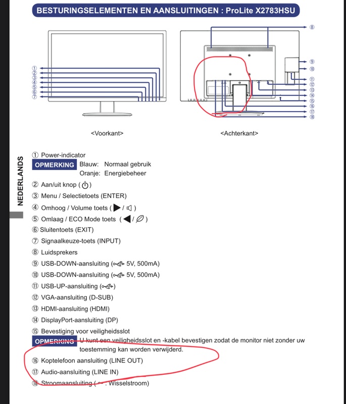

Je hebt de groene en zwarte stekker op de monitor aangesloten schrijf je. De monitor heeft alleen maar 1 uitgang, daarnaast zit de ingang. De groene is de kabel die van de monitor naar de speakers gaat en de audio doorgeeft. De zwarte kabel is van de microfoon aldus speedlink zelf, dus die kan je daar niet aansluiten. Dus enkel de groene in de monitor.
Audio zou HDMI moeten zijn, als hij via HDMI is aangesloten. Tot zover mijn kennis.

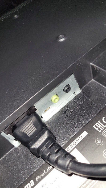

Bedankt voor je antwoord. Het gaat om de 2783qsu. Die heeft deze aansluitingenAfbeeldingslocatie: https://tweakers.net/i/sPDSOQcIMjuH0P4UnfHcHhgFZZk=/x800/filters:strip_icc():strip_exif()/f/image/qQ1rnqbgurgQVeGyOW0DXLEh.jpg?f=fotoalbum_large

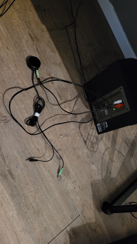

En deze heb ik vanuit de luidsprekers Afbeeldingslocatie: https://tweakers.net/i/RXRXAMhWOVSoLAuGS-0i-bzk-9g=/x800/filters:strip_icc():strip_exif()/f/image/DsvUagkuXORaAXSumioh9h3x.jpg?f=fotoalbum_large

De groene stekker van de luidspreker gaat in de line OUT dus de rechtse zwarte poort. Totaal onlogisch in mijn optiek maar ok. Een aansluiting voor de microfoon heeft de monitor niet, dus die kun je helaas niet zo gebruiken.

Wat een topper! Nu doet hij het idd. Dacht groen hoort in groen wat logisch zou zijn haha. Bedankt!!
