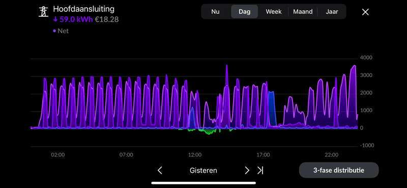

Kort gezegd zijn we sinds een half jaar van het gas af met een Loria solo 8kw met 300ltr buffer en navilink thermostaat op vloerverwarming.
De installie verliep niet soepel en heeft niet ook echt een goede oplevering gehad.
Sinds het koud is probeer ik in stappen de loria te temmen, hij draait eigenlijk alleen op 100% compressor en met welke instelling dan ook krijgt ie de aanvoer niet hoger dan 29-30gr.
Op een dag als vandaag toert hij de hele dag maar haalt de gevraagde temperatuur niet (20.5)
Pompstanden, aanvoer verhogen, war/rar ik heb de afgelopen weken een hoop geprobeerd maar zie weinig reactie op de wijzigingen, hij blijft een hoop lawaai maken en stroom verbruiken maar de vloer komt niet echt op temperatuur.
SWW daarentegen gaat wel goed, die staat netjes op 50gr.
Heeft iemand enig idee waar ik het moet zoeken?
Pomp staat nu op 20ltr met aanvoer 28 en retour 25.4 te draaien.

Je schrijft 300L buffer. Bedoel je echt buffer, of is dit het vat voor SWW?
Ik zie aan je screenshot een continue verbruik, ook 's nachts. Je past dus geen nachtverlaging toe? Of staat hij pas sinds kort aan?
Op dit soort mistige dagen, rond het vriespunt, zul je veel defrosts krijgen. Beter dan om een constante temperatuur aan te houden en niet teveel en te snel je temperatuur aan te willen passen.
Ziet je buitenunit er wel mooi ijsvrij uit?
En: ik neem eigenlijk aan dat je géén mengverdeler hebt voor de vvw, klopt dat? Hoe ziet de rest van je afgiftesysteem eruit, of heb je overal vvw?

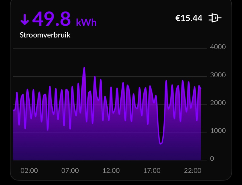

De 300ltr is inderdaad SWW en ik heb vannacht als test de hele unit stroomloos gemaakt. Het verlies was in de huiskamer 0.5gr.
Vanmorgen alles gereset en opnieuw ingesteld:
Aanvoer 40gr
Pomp 50%
Vloerverdeler kwart dichtgedraait
Kamerthermostaat op 20.5
Dit draait nu een tijdje maar de binnenkomende leiding van de buitenunit word niet warmer dan 29gr met 2500w verbruik en de nodige defrosts.
Kamertemp begon op 19.5 en staat daar nu nog op :(
Zou er misschien te weinig koelmiddel in kunnen zitten? Gezien de kw’s verbruik en wat hij levert moet dat wel ergens blijven? SWW doet hij verder goed en draait 1x per dag
Verdeler is pomploos en niet open
Beneden vvw en boven niet gebruikte radiatoren. Loria staat qua instelling op vvw

Je afgiftesysteem lijkt me in orde. Te weinig koelmiddel zou kunnen, maar dat zou je dan inderdaad ook moeten merken met SWW-runs. Ik vermoed, net als @Chris_82 dat de 8kW niet toereikend is. In beide gevallen lijkt het tijd de installateur eens een schop onder de kont te gaan geven.

De kamertemp haalt hij nu wel met 20.5 en een lichte nachtverlaging ivm geluid.
SWW was gisteren bij de 2e douchbeurt al een stuk minder warm helaas
Gisteren als test SWW eens uitgezet en daarmee lijkt er wel een trend te veranderen...
Afbeeldingslocatie: https://tweakers.net/i/oCvqVSUyXa1hU-LAPmgWNx5kir4=/800x/filters:strip_exif()/f/image/qEyGnedT762nU1dYFW1hbFaf.png?f=fotoalbum_large
Afbeeldingslocatie: https://tweakers.net/i/_ImJfxMIqc9y3BbpNq6V5NVbxws=/800x/filters:strip_icc():strip_exif()/f/image/1IXelhtUWyvAaIsqkPMCeVEo.jpg?f=fotoalbum_large
Vandaag:
Afbeeldingslocatie: https://tweakers.net/i/dl38F1IP4Z-5HvLzyodmZgRUAHE=/800x/filters:strip_exif()/f/image/65hj0fqJfPkFDKMOVjSyiHOk.png?f=fotoalbum_large

Ik snap geen reet van je antwoord.
Je zou minder vermogensafgifte creëren zodat je kom analyseren of de compressor dan meer gaat moduleren en de aanvoertemp het setpunt haalt.
En als antwoord begin je over de systeem druk die hoger of lager is????

  • arjants
Alles behalve de vloer in de huiskamer heeft de hele nacht tot 12.00 dichtgestaan, afgebeeld in het bovenste screenshot. Ik zal het vannacht nog een keer doen en morgenvroeg meten
We worden allemaal geconfronteerd met een reeks grootse kansen, op schitterende wijze vermomd als onoplosbare problemen. (John W. Gardner)
  • Technician-
  • Laatst online: 23:47
arjants schreef op zondag 5 januari 2025 @ 21:21:
Oké maar werd toen wel de gewenste aanvoer temperatuur gehaald? En werd er dan soms ook iets teruggemoduleerd ( al waren de omstandigheden daarvoor wel te slecht misschien)
Want met je elektragrafiek kun je niet zoveel.
Adviseur FixClima
