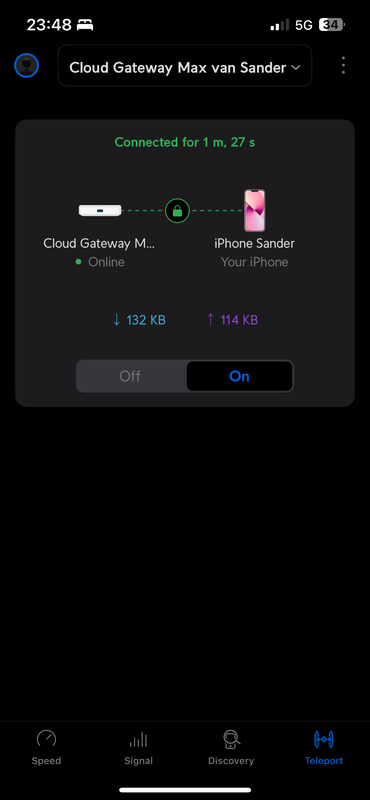

Heb in de UCG Max een Teleport aangemaakt (standaard VPN mogelijkheid van Unifi dus)
Mijn iPhone kan daar nu mee verbinden via 5G. Rechts bovenin het iPhone scherm verschijnt heel even een VPNsymbool, maar dat verdwijnt dan ook weer. Wel geeft Wifiman aan dat de VPN verbinding actief is.
Afbeeldingslocatie: https://tweakers.net/i/yPmOhoeqtUB2brtpjpiCjA-vTmE=/x800/filters:strip_exif()/f/image/5PuZCS3TssjhzkWKZ4q022wG.png?f=fotoalbum_large
Als ik vervolgens in een browser het interne IP adres van de omvormer invoer zou dat toch bereikbaar moeten zijn omdat de VPN actief is?
Dat lukt me nog niet
