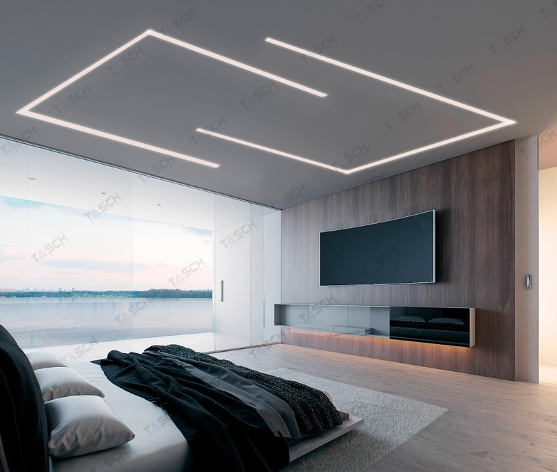

Hallo,
Ik ben momenteel bezig met het inrichten van een werkkamer op zolder. Onderdeel van dit project is het verlagen van het plafond, waarbij ik het idee heb om stucprofielen te gebruiken. In deze profielen wil ik LED-strips verwerken, aangestuurd door WLED, om een moderne en sfeervolle verlichting te creëren. Liefst gebruik ik COB 24V strips
Mijn plan is om twee LED-strips van elk 5 meter te plaatsen. Hierbij wil ik zorgen dat de verlichting niet alleen goed functioneert, maar ook volledig synchroon kan worden aangestuurd voor een naadloos effect.
Is het mogelijk om beide LED-strips op één enkele WLED-controller aan te sluiten?**
- Wat zijn hierbij de aandachtspunten, bijvoorbeeld met betrekking tot de voeding of het maximale aantal
Als ik twee aparte WLED-controllers gebruik, kunnen deze dan eenvoudig worden gesynchroniseerd?**
- Zijn er specifieke instellingen of extra hardware nodig om dit goed te laten werken?
Ik wil graag een oplossing die betrouwbaar en gebruiksvriendelijk is. Als er aanvullende tips zijn voor de implementatie van dit systeem, hoor ik dat uiteraard ook graag.
De foto is voor het idee, zo wil ik het gaan maken.

Dit kan op één controller. Het enige wat daarvoor moet gebeuren is dat de datalijn doorgegeven wordt. De voeding kan apart gedaan worden, zeker bij deze lengtes is dat niet ongewoon. Sterker nog, je zou een ledstrip zelfs van twee kanten kunnen voeden door dezelfde voeding.
