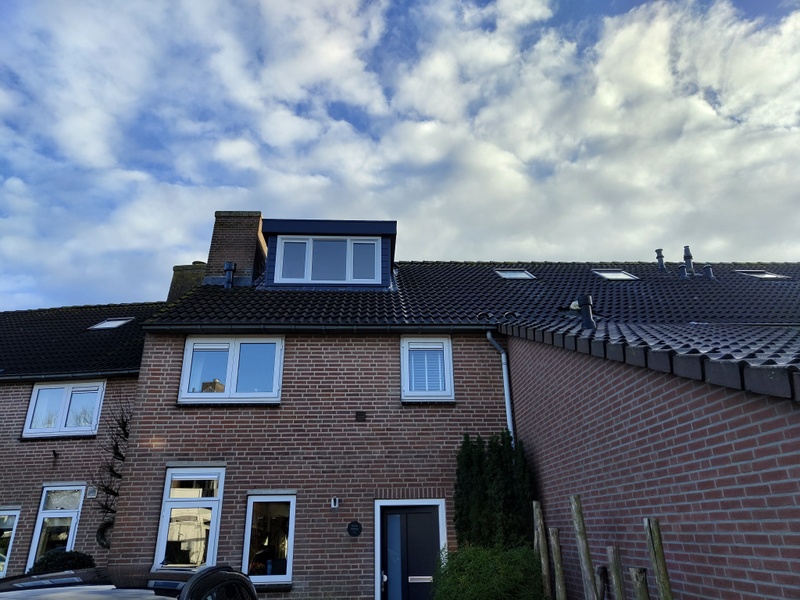

2 panelen (440 Wp) op dakkapel, Hoek 10 graden
Oriëntatie 320 graden
Omvormer: Micro voor 2 panelen, 800W
Totaal: 4380 Wp
Afbeeldingslocatie: https://tweakers.net/i/XLJpNPuM3t4nsMJK7zK983vCadE=/800x/filters:strip_icc():strip_exif()/f/image/GuI6jLlFb7OZiF2qM7Vibpbv.jpg?f=fotoalbum_large

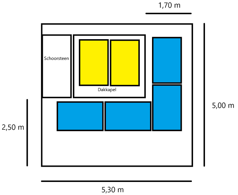

4 panelen (440 Wp) rechts en onder dakkapel, hoek 30 graden
Zoiets:
Afbeeldingslocatie: https://tweakers.net/i/kbCGSPuiTZVB-_X4Q6Zi0gCyFDM=/800x/filters:strip_exif()/f/image/3UvCFfCyUmNSRnQTlXXsC9ph.png?f=fotoalbum_large
Omvormer: 2x Micro (1x 2 panelen 800W, 1x 4 panelen 1500 W)
Totaal: 6140 Wp

Mijn vraag is welke optie de voorkeur heeft en hoe ik de panelen verdeel over de omvormer(s) bij de 3e optie. Uiteraard sta ik open voor optie 4, 5...

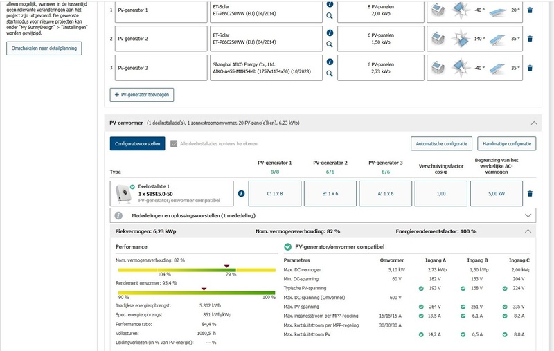

Optie 4:
- de 6 van zuid oost naar noord west in landscape (nog steeds zelfde bevestiging materiaal)
- op zuid oost 6 nieuwe 455 wp (landscape, 1757 x 3 = 5270, ik tel 18 pannen van 30 cm = 5400)
- hybride SB smart energy 5.0
Afbeeldingslocatie: https://tweakers.net/i/_D_AJrEkaowEPLYbweaZrnmEPho=/800x/filters:strip_icc():strip_exif()/f/image/s6Gq2K6nez7WQUqzfXmNDwaQ.jpg?f=fotoalbum_large

Je wilt dan de 6 panelen op NW allemaal op het dak leggen, en geen panelen op het dakkapel als ik het goed begrijp?
  • AUijtdehaag
@FutureCow
Klopt.

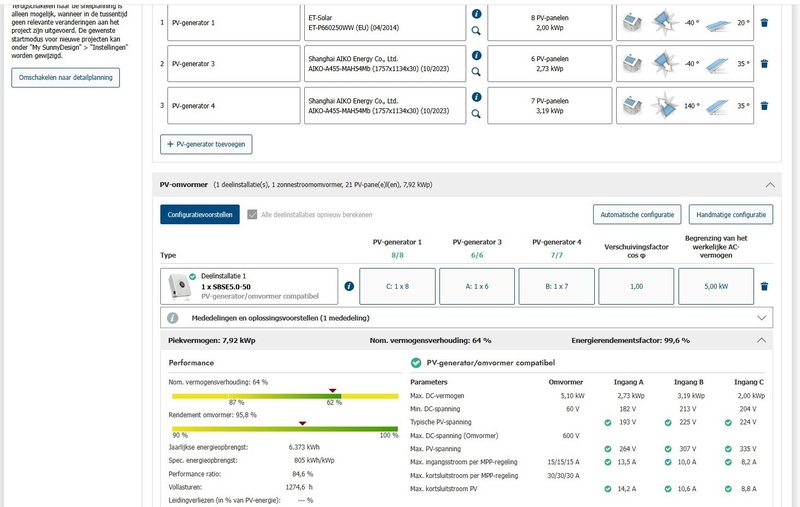

Dan kan alles op 1 nieuwe hybride omvormer en kan je naderhand batterijen toevoegen.
Dakkapel ben ik niet zo een fan meer van ivm bereikbaarheid.
Je kan op het schuine gedeelte op NW ook 7 nieuwe 455 leggen, net wat je wilt
6 landscape en 1 portrait naast de dakkapel
is weer 1000 kWh erbij op jaarbasis tov de vorige post.
Afbeeldingslocatie: https://tweakers.net/i/Jjk5GF22Psv8b9eW2PpFQ4xz47Y=/800x/filters:strip_icc():strip_exif()/f/image/44NdHtnO4UkAVgO59QfBw5zs.jpg?f=fotoalbum_large
