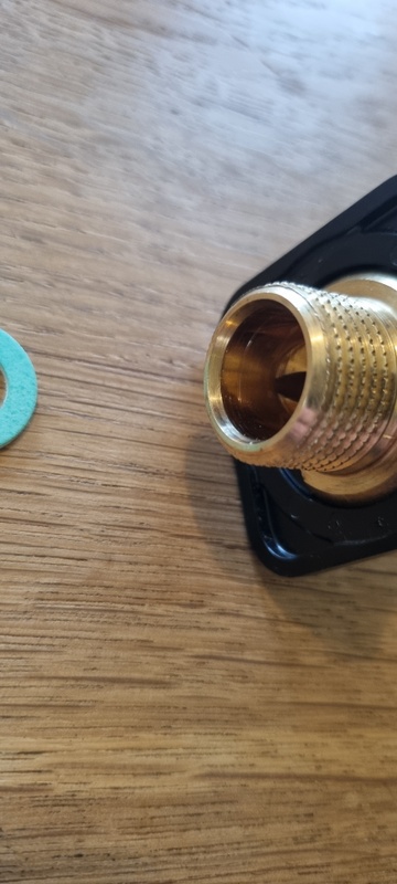

Ik ben mijn badkamer aan het revoveren en nu met de waterleiding bezig. Ik heb alle leidingen en koppelingen van multitubo (lokale installatiewinkel). Hier leen ik gratis de Multitubo perstang.
Vandaag was ik bij de lokale instatiewinkel, want ik moest nog een fitting hebben die ik op het up320 inbouwresevoir kan aansluiten. Vervolgens kreeg ik onderstaande fitting mee met een o-ring.
Aangezien ik hier na het tegelen niet meer bij kan komen voelde het niet goed om een o-ring te gebruiken. Ik zag dat de geberit een conische onderkant heeft.
Multitubo heeft een speciale fitting voor Geberit up320, maar ik vraag me af of deze wel zonder o-ring is. https://benem.nl/multitub...ing-16-x-1-2-geberit.html
Iemand ervaring en wat ik zou moeten kopen?
Ik zag er ook een van uponor: https://www.hornbach.nl/p...inbouwreservoir/10299258/

Met een persfitting schroefbus 1/2 duims binnendraad haaks of recht ,heb ik het gedaan, even tape of liever locktite 55 om het kraantje.
En dan het kraantje in het 1/2 duims schroefbus draaien.
De koppeling van jou link zit een rubber o ring in , dus die valt in het stopkraantje en sluit dan zo af.Verder daar geen ervaring in.

Die fitting die je gekregen hebt lijkt mij niet de juiste, het kraandeel van Geberit heeft geen plat aanlegvlak wat je wel wil hebben voor de ring die je erbij hebt gekregen. De koppeling van Uponor is wel de juiste, deze heeft een conisch aanlegvlak met nog een rubber ring. Ik zal niet zeggen dat ik er 1000 heb gemonteerd maar wel meer dan honderd en ik heb daar nog nooit lekkage mee gehad. Tegenwoordig gebruik ik meer Bonfix koppelingen, deze koppeling heeft bij Bonfix ook een conisch aansluitvlak. Eventueel zou je ook een gewone 1/2D muurplaat kunnen gebruiken, dan wel even teflon draad er tussen doen bij de montage.

Haboeri schreef op vrijdag 27 december 2024 @ 20:17:
Thx, maar bij de uponor of Bonfix (zag dat ik die ook met mijn u profiel tang kan persen) hoef ik dus geen teflon tape op de schroefdraad te draaien (dat doet dan denk ik de rubber ring)?
Denk dat je deze dan van Bonfix bedoeld https://www.hornbach.nl/p...conisch-x-16-mm/10603816/

Je hebt geen goed gevoel bij een o ring als afdichting, wat denk je dat er in je pers koppelingen zit? ;)
De koppeling die je gekregen hebt is inderdaad niet de juiste lijkt het. Die andere lijkt op de koppeling die uponor ook in het assortiment heeft. Ik heb er daar ook enkele tientallen van geplaatst en nooit problemen mee gehad.

muurplaat er op draaien met loctite 55 en aan de andere kant persen met je favo pers
https://benem.nl/multitubo-muurplaat-16-x-1-2-messing.html bijvoorbeeld

VivaAtloni schreef op vrijdag 27 december 2024 @ 20:32:
Hmmm, deze is op voorraad, maar zie net dat ik de Uponor koppeling niet met de multitubo U perstang kan persen (heb het UP profiel nodig).

Dat is de juiste, en inderdaad geen teflon op de schroefdraad. Dat doe je alleen bij overgangen waarbij de schroefdraad de afdichting is.
