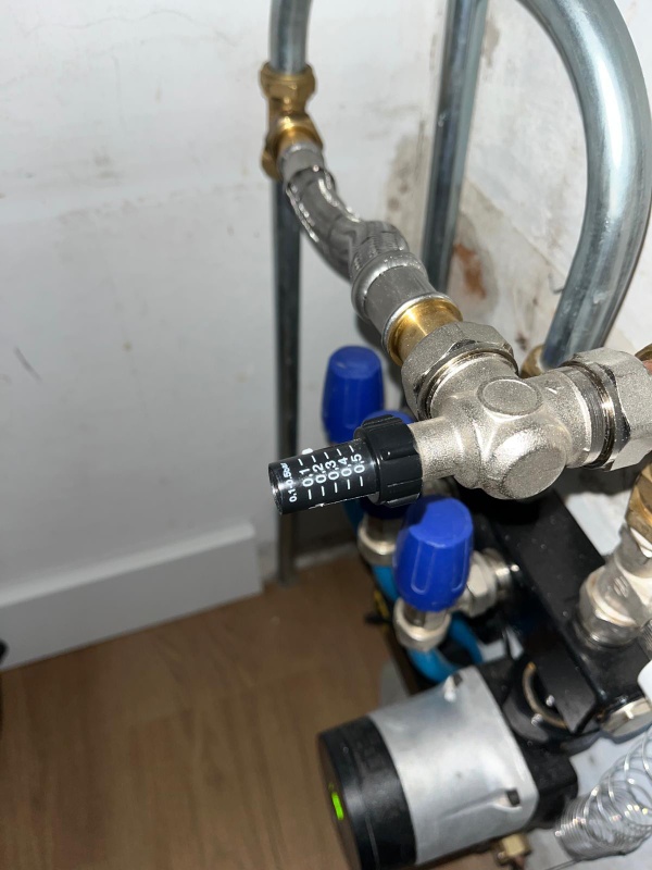

Wat kan helpen om het fluiten tegen te gaan is een klein gaatje (2mm) te boren in de klep van de drukverschilregelaar.

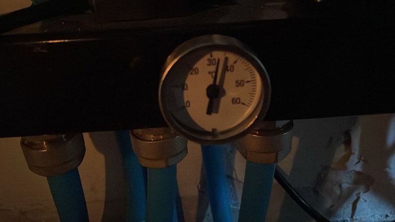

Je mag de temperatuur van de verdeler ondertussen wel omhoog mogen zetten. Nu staat hij op nog geeneens 25 da’s te weinig en mag in stappen van 5 graden omhoog naar 40 graden.

@naftebakje de dikte van de buis is 22 mm. De fluit lijkt uit de verdeler te komen. We zitten nu naar de retour te kijken, die staat nu omhoog. We kunnen hem een kwartslag draaien tegen de klok in. In principe gaat hij dan dus naar links, dus open, maar dan zou hij nu volledig dicht zitten maar onze vloer is wel warm, kan dat?

@BadConnection De watertemperatuur geeft 35 graden aan, tegen ons was verteld dat we om de 2 dagen met 2 graden mochten opbouwen tot er een watertemperatuur van 35 graden was gehaald. De leverancier gaf aan dat dit ongeveer op stand 3-3.5 zou zijn (onze thermostaatknop loopt van 0-5). Het is alleen bij ons al onder de 3 dat hij 35 graden aangeeft. Nu temperatuur cv op 50 graden staat hebben we geprobeerd de thermostaatknop iets hoger te zetten, eens kijken hoe dat gaat qua watertemperatuur.
