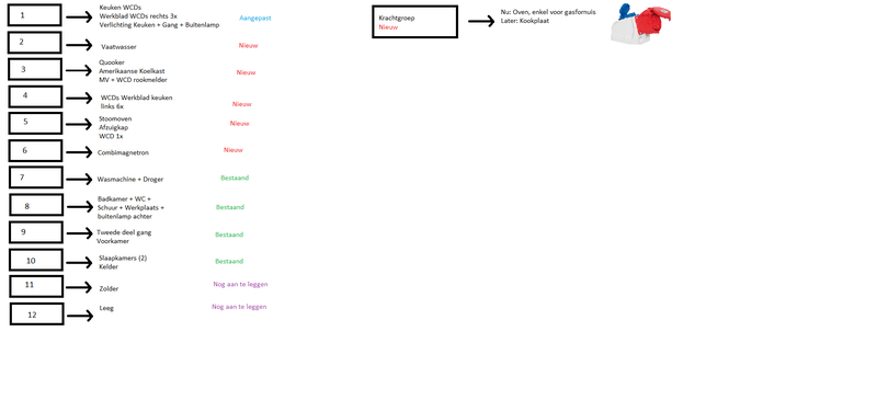

Goedemiddag,
Ik ben momenteel bezig met de hele elektrische installatie in het huis. Heb hier al het e.e.a. gevraagd/gelezen, en ben er nu zo langzaam aan toe om de meterkast te laten vervangen. De aanvraag voor 3-fasen loopt en ik ben wat in het rond aan het kijken/vragen naar een elektricien. Hopelijk lukt dat beide nog dit decennium
Hoop dat jullie mijn plannen nog even willen doorlezen en evt. kritiek/advies hebben. In principe kan het meeste nu nog vrij makkelijk aangepast worden.
Afbeeldingslocatie: https://tweakers.net/i/o7xgCFGgvKZZ3o_s9hc-oNpJy8Y=/800x/filters:strip_exif()/f/image/JIW6PJ4p15i0JEnw2plAmAYH.png?f=fotoalbum_large
Dit is tot nu toe de planning m.b.t. de nieuwe en bestaande groepen. Enkele daarvan worden later nog vernieuwd. (oud huis). Dit leek mij allemaal ruim in orde.

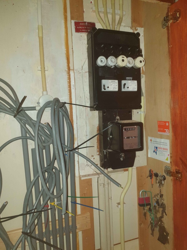

Afbeeldingslocatie: https://tweakers.net/i/JDW2FqM40LAw5TMPMd9zaEN2SmI=/x800/filters:strip_icc():strip_exif()/f/image/s6YKEURti20qcef5WbjH8sz8.jpg?f=fotoalbum_large
Afbeeldingslocatie: https://tweakers.net/i/W90m1OnNeXRv1ia1AU4D5jlnGUw=/x800/filters:strip_icc():strip_exif()/f/image/LzRfFTbe9KKuu50hGjdquIcP.jpg?f=fotoalbum_large
Meterkast zelf was erg smal. Deze heb ik breder gemaakt en de nieuwe groepen komen netjes uit de kruipruimte met 2.5mm2 YMVK.

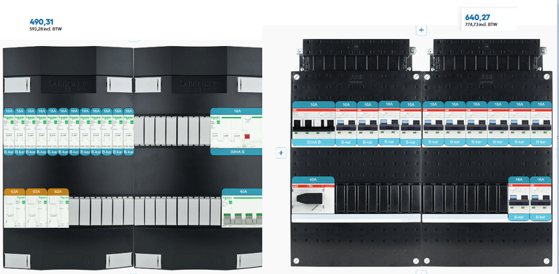

Afbeeldingslocatie: https://tweakers.net/i/oPKqVMZaKCoCvcIKpImV9T7RlxQ=/800x/filters:strip_exif()/f/image/BzsBc7vvh0FnoslV6jJkE9wO.png?f=fotoalbum_large
Had op Elektramat al even rondklikt op de configurator en het lijkt me dan dat zoiets genoeg is. Alamats lijkt me wel tof, maar ik schrik toch nog van de prijs als ik op dat knopje druk.
Heb in deze kasten dus al een krachtgroep zitten voor een inductiekookplaat, maar deze laat nog even op zich wachten. Die gaat nu dus tijdelijk alleen de ontsteking van de gaskookplaat en een klokje van stroom voorzien. :9
1. Nu had ik hier al eerder gehoord dat een voordeel van Alamats is dat de bedrading in de kast dikker uitgevoerd moet worden, en hierdoor het evt. max teruglever vermogen hoger mag liggen. Bereik ik hetzelfde als ik gewoon de Aardlekschakelaars in 63A laat uitvoeren? Een hoofdschakelaar van meer dan 40A op 3x25A lijkt me niet handig?
2. Maak ik hier verder nog rare keuzes? Of dure keuzes? Het budget is wel een beetje op nu.

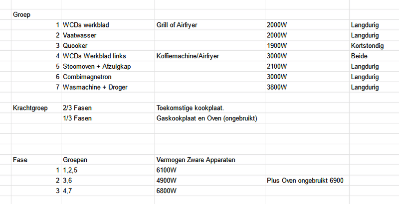

3. Ik zit nog een beetje met de verdeling van de groepen over de fasen. Volgens mij zijn groep 8-12 niet zo spannend qua verbruik (max een desktop of kortstondig een zaag). Voor 1 tot 7 heb ik even de grootgebruikers in een tabel gezet. Volgens mij valt het voor de rest wel mee. Dit heb ik even heel snel ingeschat zo op wattage (en wat er tegelijk aan staat). Zouden jullie hier nog wat aan veranderen? Ook met de gedachte dat er in de toekomst nog wel het e.e.a. bij zal komen? (zonnepanelen, Airco, boiler e.d.)
Afbeeldingslocatie: https://tweakers.net/i/ZqKxpXjPhLblDcL4Kn3t-OiVs-s=/800x/filters:strip_exif()/f/image/XRtSA18KQ0w8v3gjumJyX6om.png?f=fotoalbum_large
Als ik langdurig over 25A per fase heen ga, ben ik dan direct mijn hoofdzekering kwijt? Of zit hier nog iets van een beveiliging op?

Aardlekautomaten bieden een stukje comfort (nooit meer dan één groep uit bij storing) maar dat heeft een prijskaartje, dat heb je al gezien.
Wcd's werkblad hoef je niet op een aparte groep te zetten, het ene deel bij verlichting keuken en het andere deel bij gang of bij woonkamer aansluiten is voldoende.
Zolder op een aparte groep? Ga je plantjes kweken? ;) Die kan bij de slaapkamers of overloop.
1. Nu had ik hier al eerder gehoord dat een voordeel van Alamats is dat de bedrading in de kast nietdikker uitgevoerd moet worden, en hierdoor het evt. max teruglever vermogen hoger mag liggen. Bereik ik hetzelfde als ik gewoon de Aardlekschakelaars in 63A laat uitvoeren? Een hoofdschakelaar van meer dan 40A op 3x25A lijkt me niet handig?
Zie correctie. Bij installatie van een omvormer van >3,6kW dan kan er een grotere stroom dan 40A door de verdeler lopen en zal/zullen de aadlekschakelaar(s) in 63A moeten worden uitgevoerd.
Als je zoiets neemt met een paar extra flexomaten, en dan nog een kastje ernaast voor de kookplaat/fornuis/autolader dan ben je er ook:
https://mdhelektroshop.nl...01KyTAEAQYCCABEgIR8PD_BwE
Groepen 1, 2, 5, 6 en 7 zijn ook niet zo 'spannend' als je denkt. Deze gebruiken niet continu het maximum vermogen, de verwarmingselementen in die apparaten schakelen tijdens gebruik af en aan. De verdeling lijkt me prima zo. En mocht er toch wat zijn.. De kans bestaat dat de aansluiting van het energiebedrijf gesaneerd wordt (de oude stoppenkast onderin wordt vervangen voor installatieautomaten). Dan kan je die weer inschakelen als er iets aan de hand is.
4. Wat is de ervaring met de kast laten plaatsen door een Elektricien?
Ik verwacht dat je een kast met 63A aardlekschakelaars zou kunnen laten installeren voor c.a. € 1.225,- inclusief btw (in de randstad :) )
Ik zit al een tijdje te na te denken of hier een betere oplossing voor is inderdaad. Het leek me niet echt wenselijk om ze allemaal bij de verlichting keuken op te zetten, dus heb ik daar de helft aan vastgeplakt. De andere helft zou dan inderdaad bij de woonkamergroep of bij de slaapkamergroep op kunnen, maar die zitten ERG ver weg. De enige groep die enigszins bereikbaar is is groep 8 en die is al vrij vol.
Zolder is momenteel een grote opslagzolder. Kijk ik heel ver vooruit dan komen daar ook kamers. (Slaap/werk/bad)

Duidelijk. Dan had ik dat even verkeerd gelezen. 63A Aardlekschakelaars nemen is dan genoeg lijkt me.
Fair, maar heb het idee dat ik dan bezig blijf. Het scheelt dan lijkt me niet super veel op de eindafrekening en dan moet ik weer iets bijplaatsen voor bijv. een toekomstige Airco of elektrische boiler ed.
Nee het valt in de praktijk natuurlijk mee. Zo'n combi magnetron gebruik ik ook niet op grill/lucht/magnetronstand tegelijk. Zou alleen wel flink balen als ik direct enexis weer moet bellen voor die hoofdzekering. Als ze dat direct moderniseren zou ik helemaal blij zijn.

Nog een aparte groep(liefst Alamat) voor de tuinverlichting en een wcd buiten achterin de tuin voor je elektrische snoeischaar.
Waarom? Omdat het kan!!

ad 2: ik zou de schuur/werkp[laats op een groep doen en de andere aansluitingen(wc etc) naar een andere verlichtingsgroep.
ad 3: de normale B-karakteristiek van automaten staat tijdelijk een overbelasting toe. Bijv 140% gedurende 2500sec (= 40 min). Je kunt dan een korte tijd tot 3x35A belasten. Aangezien veel van de "zware" gebruikers in de keuken zitten, kun je je afvragen of ze tegelijkertijd allen meer dan 30 min aanstaan.

Die hoofdzekering en vanuit de netbeheerder kunnen kortstondig best wat hebben hoor. Pas als je ze langdurig overmatig gaat belasten, dan zal een fase trippen. Ik zit met twee huishoudens op een enkele aansluiting. Wij volledig elektrisch incl. twee elektrische auto's en de buren alleen voor een verwarming nog op gas. Gaat prima op 3x25A :)
Niet teveel zorgen over maken en logisch de grootverbruikers verdelen over de fases.
Hoezo? De groep beslaat wel veel ruimtes inderdaad, maar zo bestaat hij al. Er zit ook eigenlijk alleen verlichting op de groep. Hoogstens eens een fohn of 1000W aan tuin- of zaaggereedschap. Als de groep nieuw was dan had ik hem inderdaad waarschijnlijk anders ingedeeld, maar hem nu splitsen is erg veel werk. ik overtreed zo geen regels toch?
DjVe schreef op donderdag 26 december 2024 @ 17:25:
Mooi. Duidelijk.
